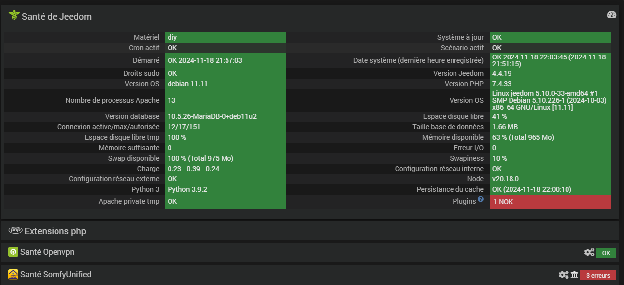

  1. Une demande d’aide sur ce forum commence par l’envoi de la page Santé de votre Jeedom, désolé d’être obligé de le répéter …
  2. Vous dites être en version Jeedom 4.4.12. C’est voulu ? La dernière version Stable est 4.4.19. Ce serait déja mieux d’être à jour.
  3. Je vous invite à désinstaller complètement le plugin SomfyUnified. Faire les mises à jour. Puis le réinstaller et bien attendre la fin de l’installation des dépendances. Même si ca prend plus de 10 mn.
    Et envoyer les Logs, sutout le log SomfyUnified_update.
… ensuite, on verra
  1. pas de soucis, j’avais mis qqs infos, mais voici la page complète
  2. Non, pas voulu. C’est un jeedom « pre prod », et il ne m’avait pas encore affiché cette mise à jour. Update réalisé.
  3. Fait. Je l’avais également fait avant mon 1er post. Là je l’ai refait apres mise à jour 4.4.19 puis reboot (dans le doute) puis nouvelle installation du plug in. J’ai le meme symptome : l’installation des dépendances échoue au bout de qqs secondes (et le meme log que voici) :
