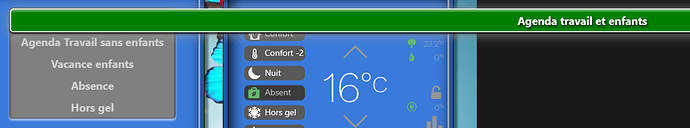

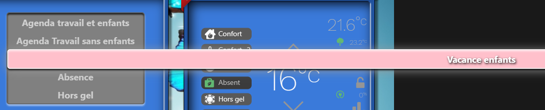

Je suis bloqué sur la nouvelle mise à jour 4.4.2.
J’ai un widget pour des sélections et j’ai la barre de sélection qui est trop grande voir ci-dessous image :
Capture d'écran 2024-05-19 140918

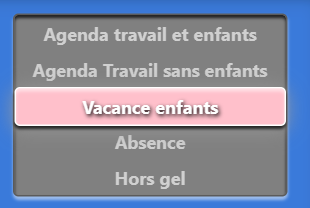

et quand je l’utilise il revient normal, mais à chaque fois que je change de design sa refait le même problème.

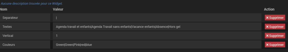

Separateur (optionel, defaut = ' ') :
	- caratère de séparation dans les listes ci dessous.
	- Par défaut c'estun espace
	- Exemple : |
Textes (OBLIGATOIRE)
 	- Liste des noms des boutons
	- Les noms sont séparés par un espace (défaut) ou par le caratère définit dans l'option Separateur
	- Exemple 1 : Printempt Ete Automne Hiver
	- Exemple 2 (Avec Separateur = |) : Choix 1|Choix 2|Choix 3
Couleurs (optionel, defaut = '#838383')
 	- Couleur ou liste des couleurs du curseur
	- Soit une seule couleur est renseignée et utiliser quelque soit le choix selection
	- Soit une liste couleur pour une personalisation de chaque choix selection
	- Exemple 1 : #B52026
	- Exemple 2 (Avec Separateur = |) :#198044|#1D59FE|#B52026
CmdIds (optionel, defaut = '#id')
 	- id ou liste des id de bouton de commandes
	- par défaut c'est l'Id du slider
	- Peut être utiliser pour regrouper dans le slider d'un vituel différentes commandes
	- Exemple (Avec Separateur = |) :3805|3806|3810
Vertical  (optionel, par defaut inactif)
	 1 : pour un affichage vertical
time (optionel, par defaut inactif)
	duree : depuis le dernier changement
	date  : du dernier changement
     heure : du dernier changement

en ligne 129 :
remplace selector.style.width = pos.clientWidth + "px";
par
selector.style.width = "100%";
Merci at toi @Phpvarious de cette réponse.
Tout est Ok
