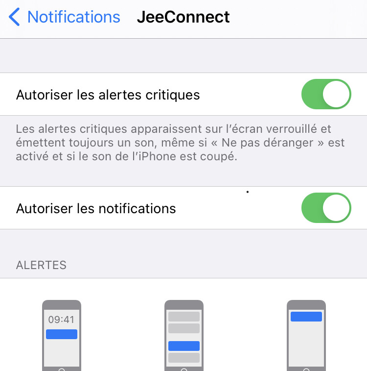

Oui j’ai manqué un bout de mon explication : pour ios dans la dernière version bêta il y a la gestion de alerte critique en plus des notifications normals.
Mais j’avoue que je n’ai pas encore eu le temps de tester :grimacing:
3 « J'aime »
Non cette app ne fera rien. J’explique juste que les app iOS ont la possibilité de faire une notification critique (cette app en exemple pour voir le résultat : ‎Rappel de Pilule et Medicament dans l’App Store) et que donc potentiellement les développeurs de ces deux apps sont probablement capable (si Apple autorise toutes les catégories d’app à le faire) d’en envoyer aussi.
Édit : @Mips nous montre qu’ils ont moyen de le faire
C’est au top ça.
Faudrai que je demande à @scalz si il peut inclure cette fonction dans jeemate.
Se serai parfait.
Effectivement, sur la version de l’Appstore, je n’ai pas les alertes critiques.
Tu pourrai test si cela fonctionne?
Et tu as fait comment pour avoir la version béta sur ios?
Il faut installer l’app « testflight » (store bêta) et également installer le plug-in en bêta par contre.
