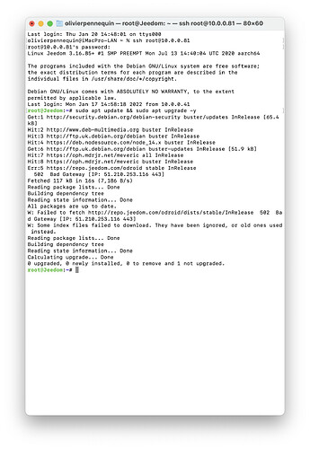

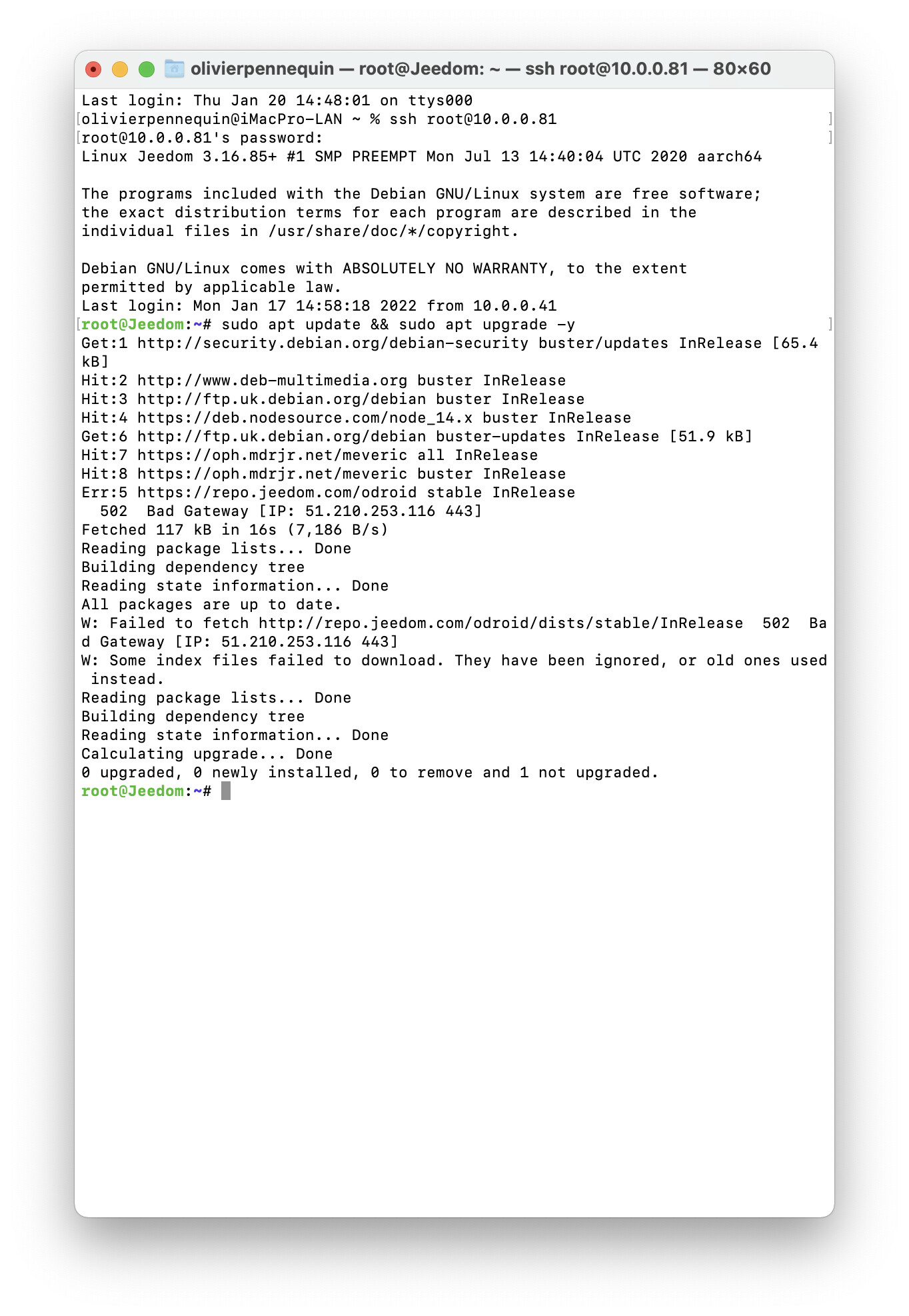

Bonjour prfalken,
Ci-joint le déroulement de la manip en ssh.
Merci pour ton aide.
ssh log.txt (2,7 Ko)
