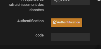

tu appuies bien sur le bouton d’authentification du cloud?
ici sur l’equipement du compte cloud :
Ioscloud - Jeedom

J’ai un souci au niveau de l’étape 4 lorsque je clique sur « authentification » de la première fenêtre ! il ne se passe rien sur mon ibidule :slight_smile:
log http.error :

J’ai bien entendu vérifié à plusieurs reprises que je n’avais pas d’erreur lors de la saisi, mais j’ai des logs identiques à chaque essai
EDIT :
J’ai supprimé le dossier du plugin puis réinstaller et c’est passé !
Bon je confirme que mon souci venait du password dans lequel il y avait un caractère spécial (~)
@ZygOm4t1k pourrais tu stp regarder pour faire un escape ou addslashes ?
Merci d’avance
Xav
Merci pour ton retour je vais tester ce soir, j’ai aussi un caractère spécial dans le mdp
Je crois qu’un ajout de simples quotes devrait suffire.
Je ne peux pas tester de suite, mais le bouton Athentification est a nouveau long a rendre la main.
Ca semble donc fonctionner.
$cmd .= ' --password ' . "'".$eq->getConfiguration('iospass')."'";
Sauf si il y a une simple quote dans la mot de passe :smiley:
J’ai changé mon pwd du coup donc je ne peux pas retester non plus mais pour ceux qui veulent essayer, petite précision, cette ligne se trouve dans le fichier plugins/ioscloud/core/class/ioscloud.class.php ligne 114 :wink:
