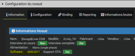

Actuellement la version est la V17, quelle est la tienne ?

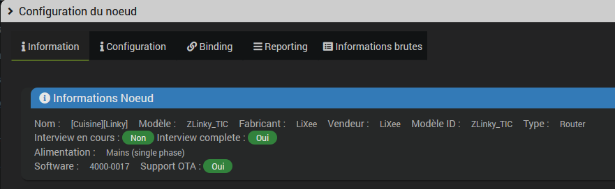

Dans le plugin, configuration du module, en bas à gauche tu as la version

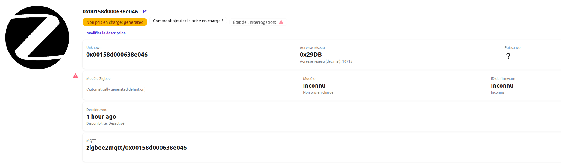

Sur le frontend sinon, dans à propos de l’appareil:

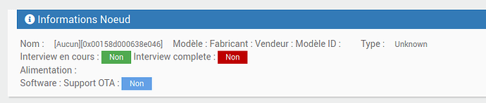

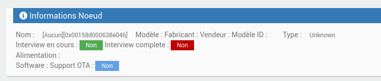

Comme tu peux le voir, rien de rien.
J’ai déjà refait l’inclusion 5 fois…

Je viens de tenter l’inclusion directement depuis le front, même résultat.

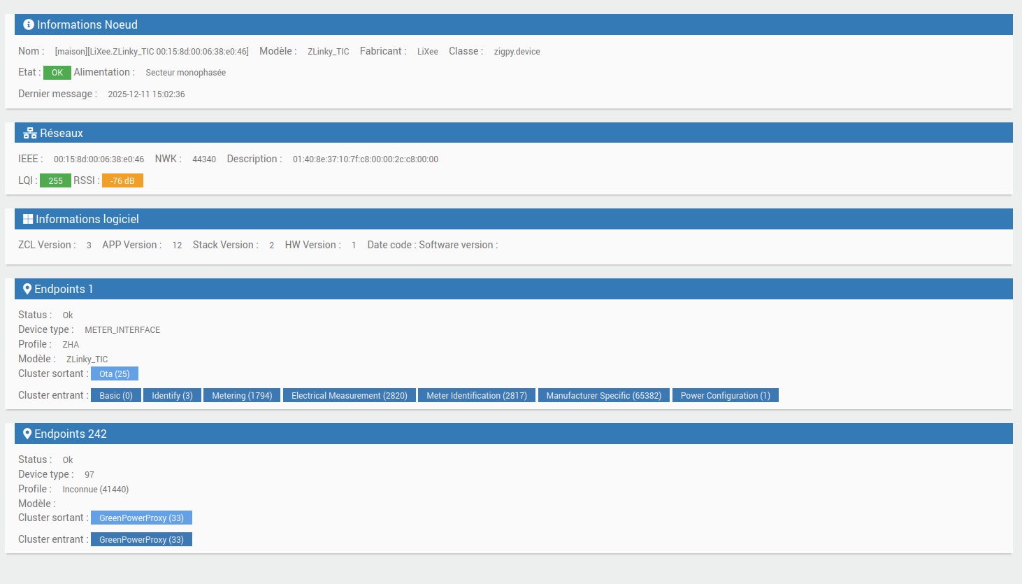

Voila ce que j’ai quand je repasse sur l’ancien serveur

La mise à jour OTA du lixee à fonctionné après plusieurs tentatives, V4000-0017
