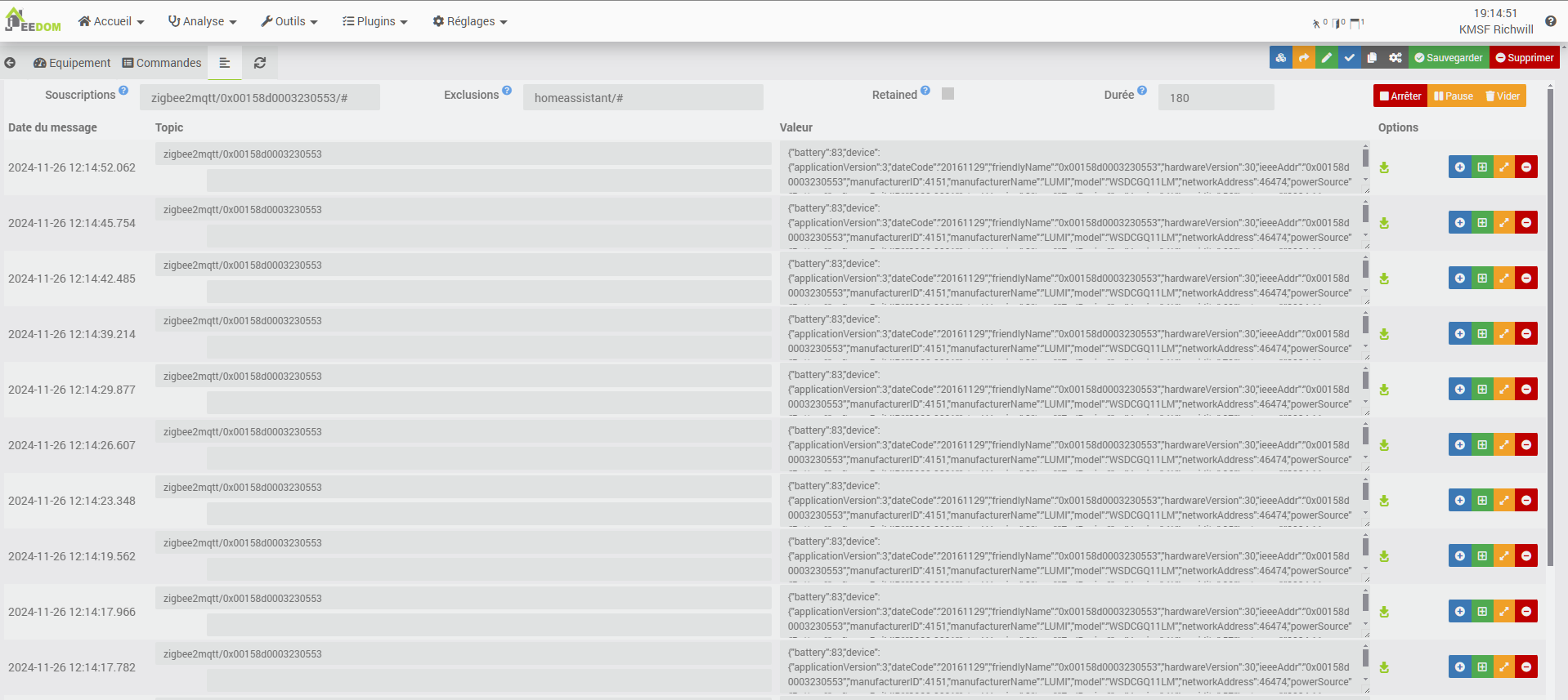

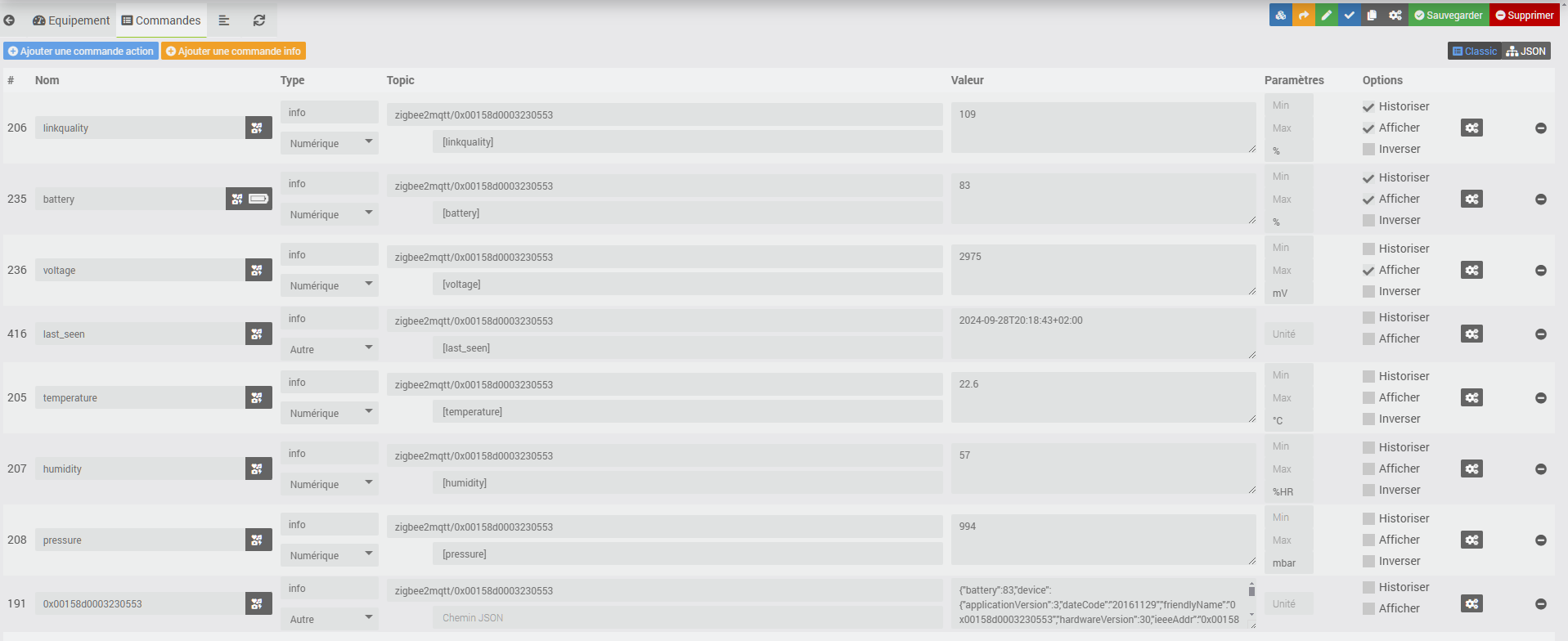

Les commandes (écriture) passent bien et quand je mets le mode lecture des messages temps-réel dans JMQTT, je vois bien les messages passer mais les commandes ne se mettent pas à jour (voir les captures d’écran).
Avez-vous une idée de ce qui pourrait bloquer ?
Messages vus en temps-réel :
Commandes non mises à jour :

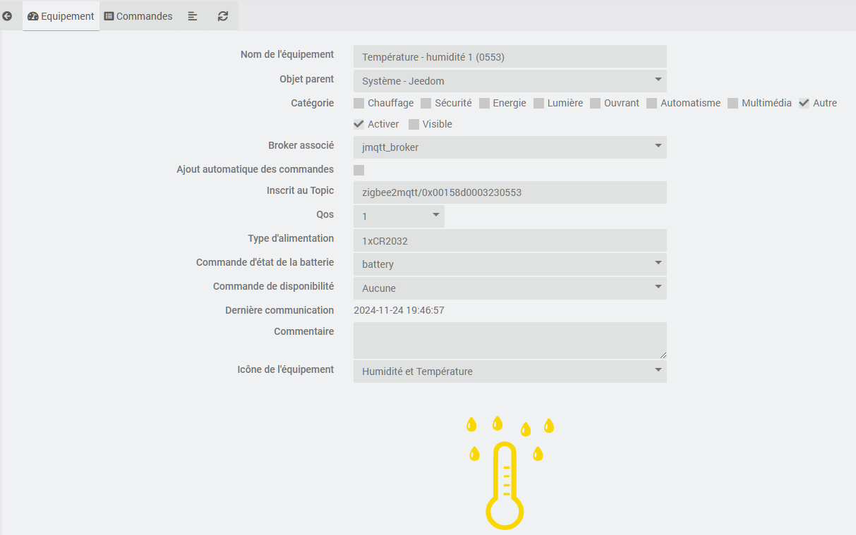

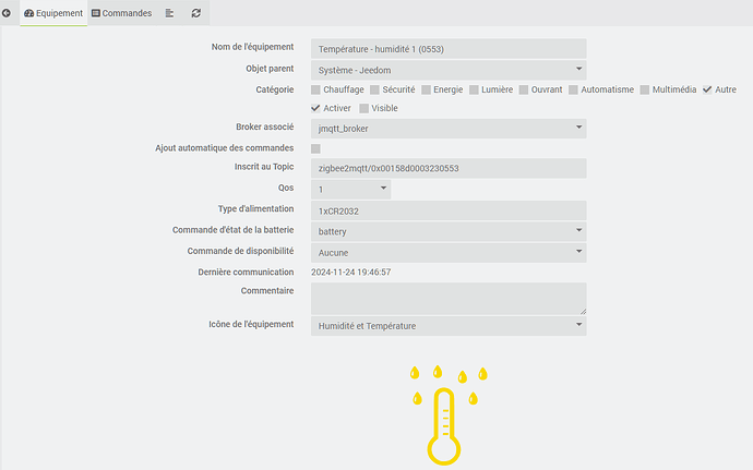

Configuration de l’équipement :
Ajoute voir /# derrière ce que tu as mis dans « inscrit au topic »
Je l’ai fait sur certains équipements effectivement mais ça ne change rien.

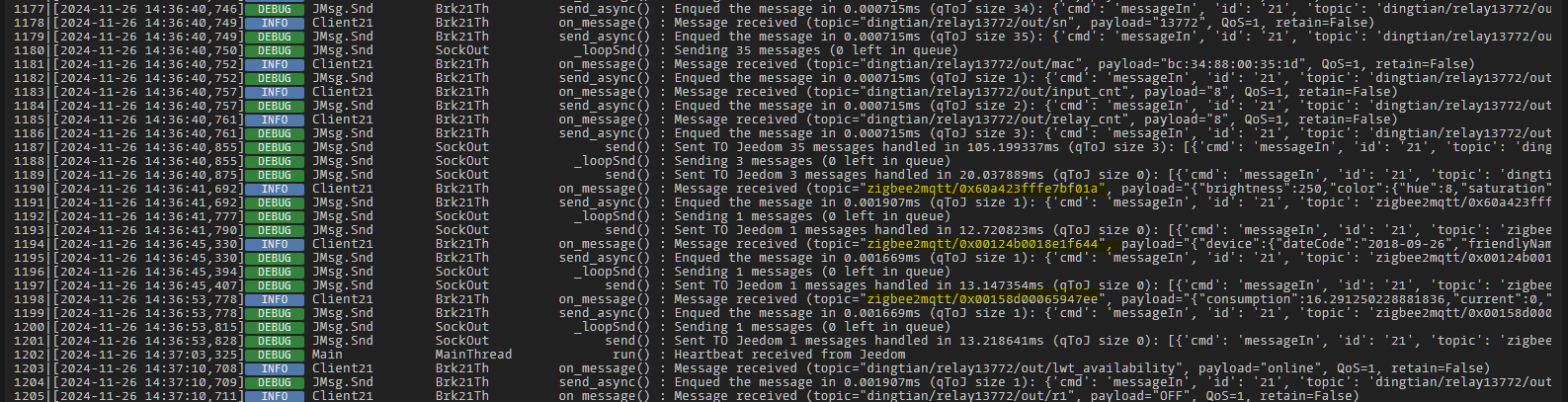

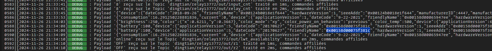

Le broker et le démon semblent bien voir les messages (log debug) mais je ne sais pas quoi regarder de plus : pourquoi ces messages ne rentrent pas dans les commandes !? (contrairement aux messages issus du relais dingtian par exemple…) :
