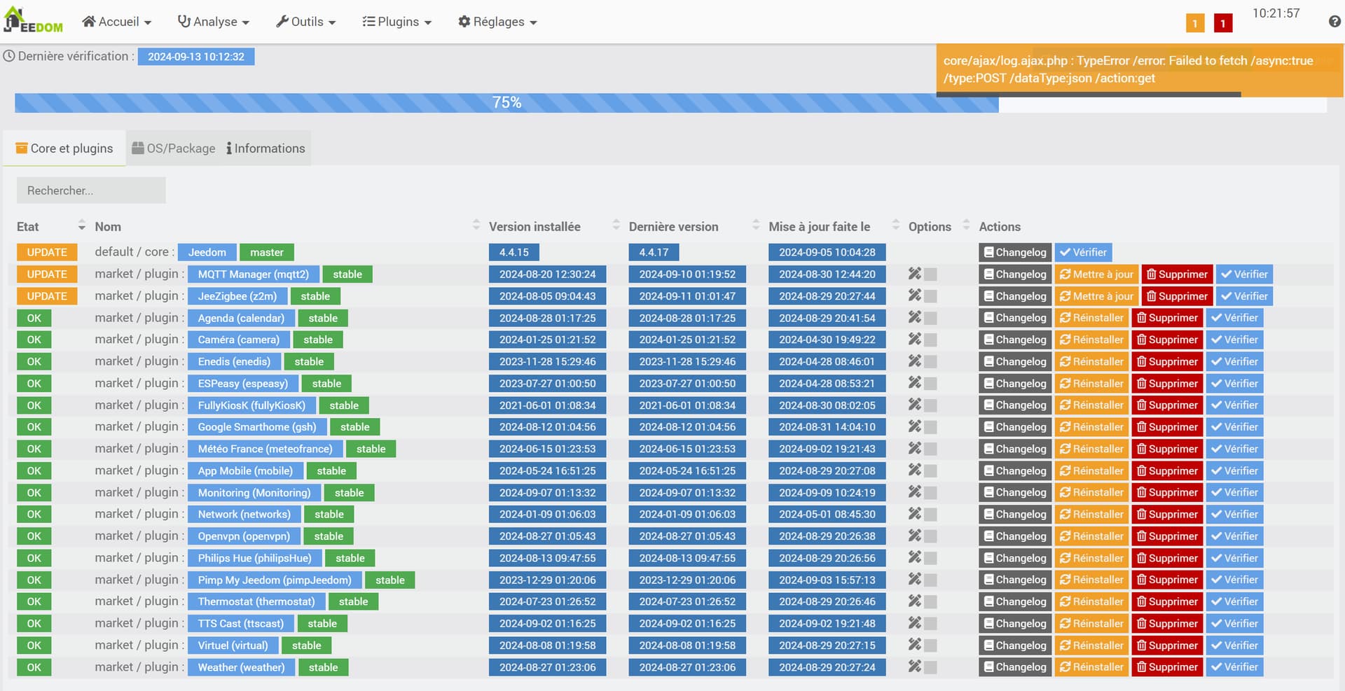

J’ai toujours un problème persistant avec le plugin Jeezigbee.
Il fonctionne très bien une fois lancé mais les mises à jour soit du plugin lui même soit de Zigbee2mqtt bloquent ma machine.
Pour Jeedom je suis à la dernière version 4.4.17
Pour le plugin Jeezigbee je suis en version d’aout 2024
Pour zigbee2mqtt je suis en version 1.39.1
Et impossible de mettre à jour.
Lorsque je lance la mise à jour du plugin, cela tourne en boucle indéfiniment avec cette erreur qui apparait de temps en temps :
core/ajax/log.ajax.php/ … failed to fetch Asynctrue.

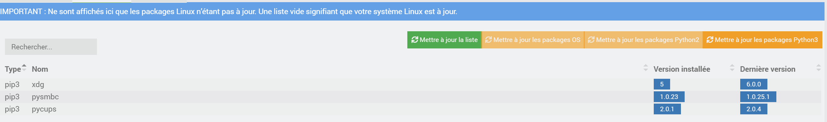

J’ai également 3 modules python qui ne veulent pas se mettre à jour
Lorsque je lance la mise à jour j’ai cette erreur.

Du coup je ne sais pas si mon problème vient de ces modules python pas à jour.
Comment puis je chercher (et trouver) une solution ?

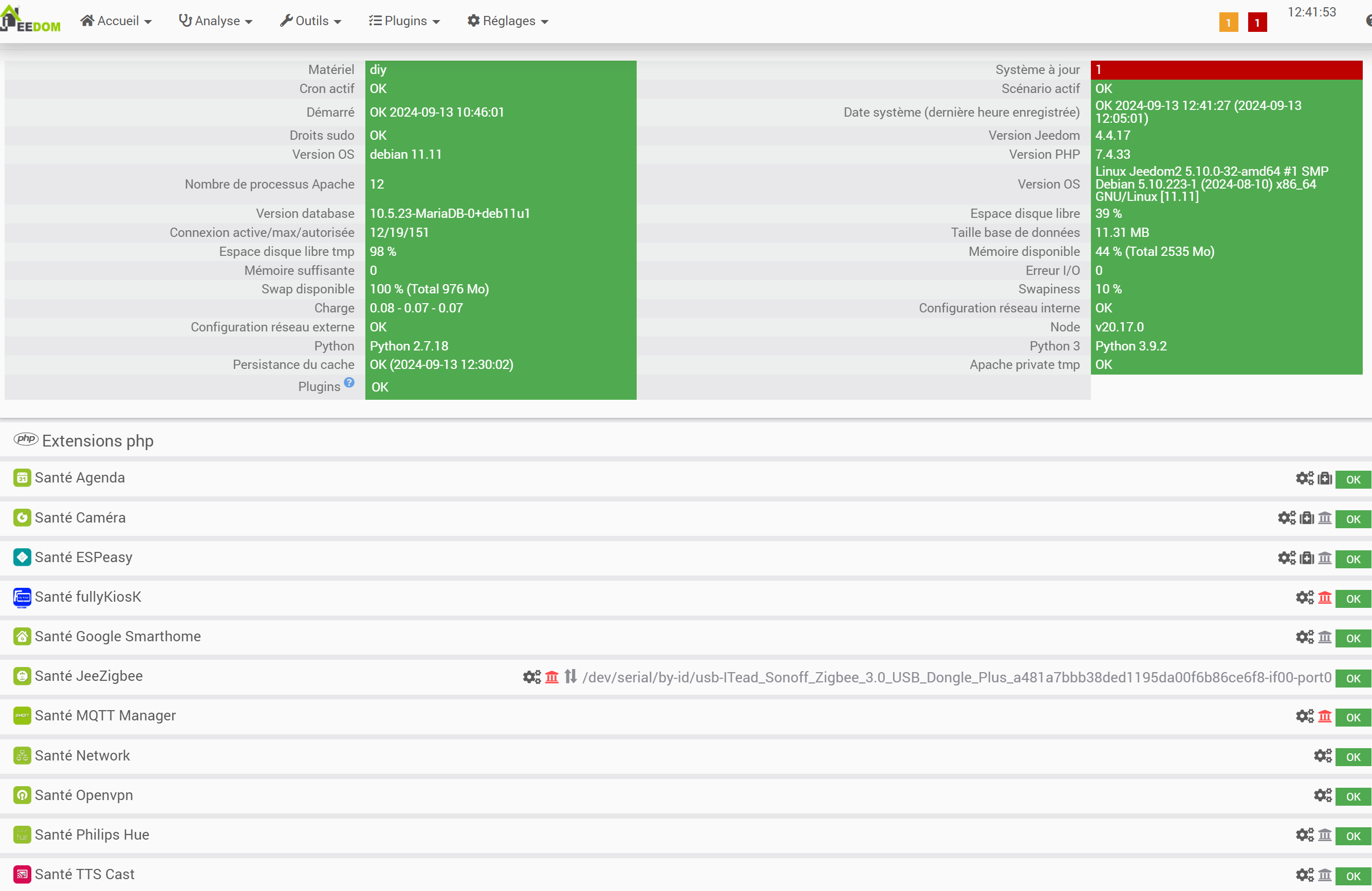

La page santé de jeedom peut être intéressante a voir aussi
Merci pour vos retours,
Voici la page santé
Tout est ok sauf la mise à jour manquante de JeeZigbee
Pour la mise à jour des modules python par contre je ne vois pas comment faire autrement que le lancer depuis jeedom mais qui ne fonctionne pas.
Il n’y a rien a lancer depuis Jeedom pour la mise a jour des modules python !
Vous êtes en version stable du plugin ?
Car vous êtes déjà en core 4.4.17 avec nodejs 20 et je me demande si ce n’est pas cela qui met la zone.
La page santé permet de connaitre les versions des logiciels. Le fait que tout est ok, est une des informations et non toute l’information.
Lors de la mise à jour que dit le log update du core ? L’erreur Ajax peut être normal ça veut pas dire que la mise à jour a un soucis. Il suffit d’aller dans analyse puis log puis update pour pouvoir la suivre de nouveau
En fait le souci est que la tentative de mise à jour bloque la machine. Je dois la stopper et redémarrer et le log update est vide. Justement lui…
C’est un soucis sur ta machine je pense, dans ce cas il faudrait lancer la mise a jour en ssh pour voir ou ca bloque.
