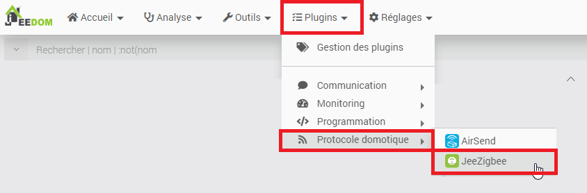

C’est un peu confus tout cela…
Actuellement qu’est ce que tu as sous JeeZigbee ? (Est-ce que ton module apparait ?)
Bonjour JeedGeek,
Non je n’ai aucun module qui apparait sous JeeZigbee.
Quand je lance une inclusion dans JeeZigbee, mon module s’appaire dans Zigbee2MQTT mais il ne remonte pas sur JeeZigbee dans Jeedom.
