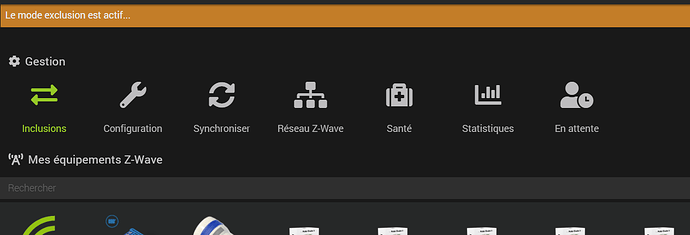

Lorsque je tente une Exclusion, le mode Exclusion se lance, mais ne s’arrête jamais.
Même si je fais « arrêter exclusion », le bandeau orange Exclusion reste actif, il faut soit que je lance une inclusion, soit que je relance le demon pour qu’elle s’arrête. Ci-dessous un exemple de log, c’est pareil si j’attends 5 min par exemple après avoir démarré l’exclusion :
