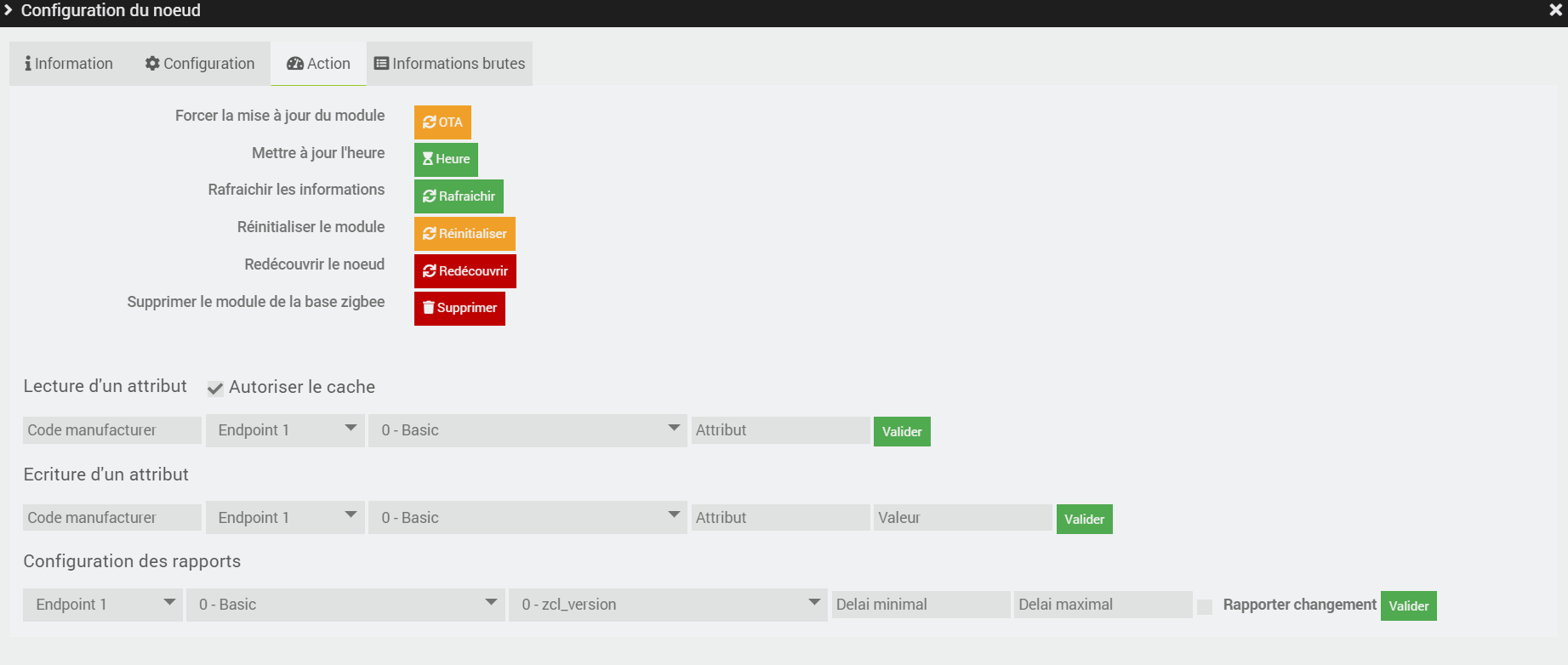

Je t’envoie des screen print screen de l’endroit ou lon peut changer les paramètres mais je ne sais pas lesquels il faut changer…

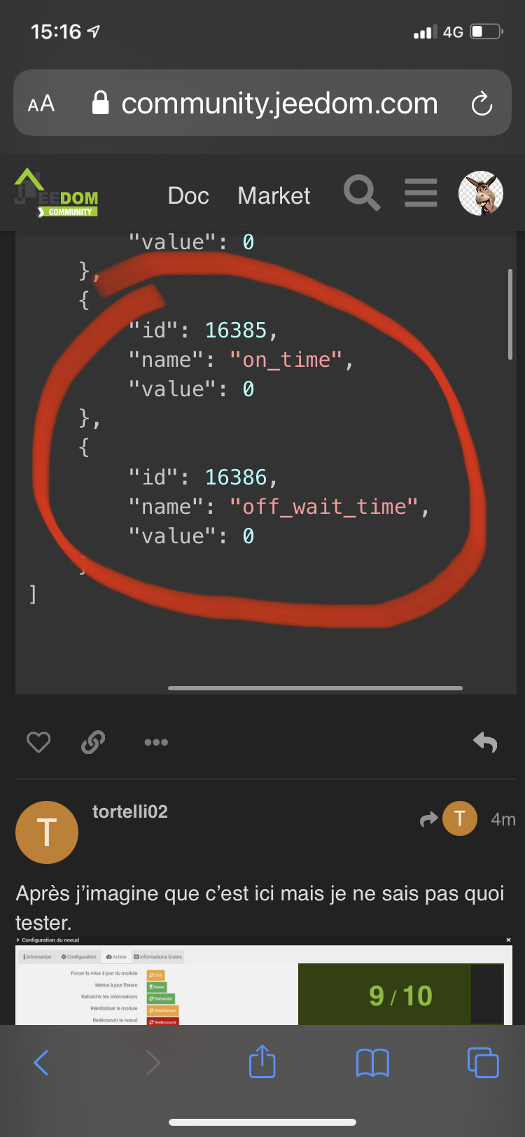

Après j’imagine que c’est ici mais je ne sais pas quoi tester.
Ici tu as des attributs de on/off time et surtout off time essaye de le lire et dans le cas ou tu as autre chose que 0 ben tu mers 0
Heu… en fait il ont deja la valeur 0 pour tes deux boutons…
