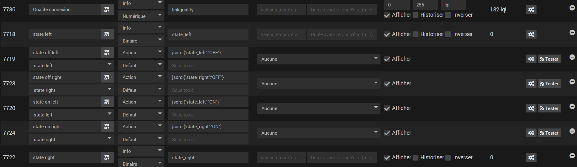

J’essaie d’intégrer un double interrupteur Aqara. Il reconnait bien le module, crée toutes les commandes, mais l’appui sur les boutons de l’interrupteur n’enregistre aucun changement. En revanche, si j’appuie sur le bouton « tester » de la commande « state on left » ou n’importe quelle autre commande state, cela met bien à jour la ligne « state left » ou « state right » selon.

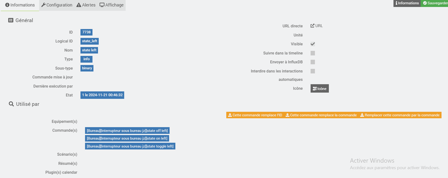

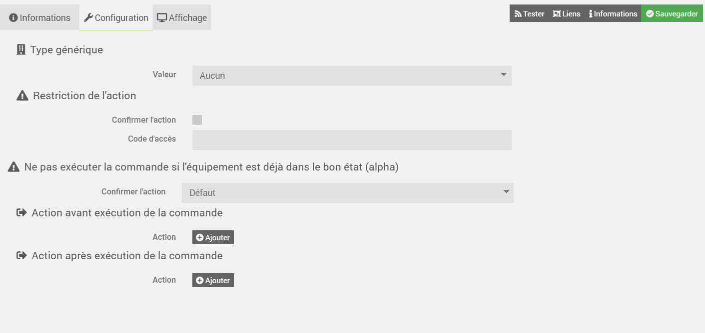

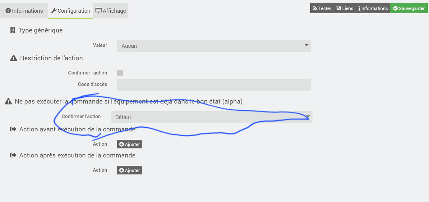

Pourriez-vous montrer la page de configuration de la commande ? Cliquez sur la roue crantée en bout de ligne.
Que donne le log de la commande directement dans zigbee2mqtt ?
Bonjour Antoine,
Voici la copie d’écran.
Est-ce bien cela ?
Et dans l’onglet information ?
Voici ce qu’il y a :

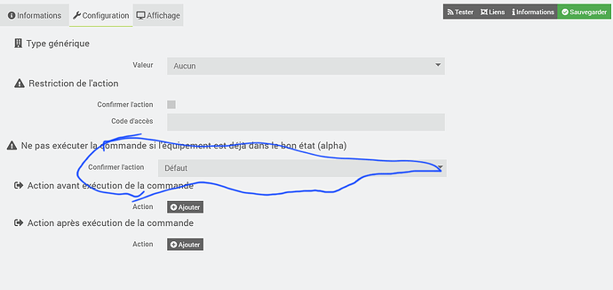

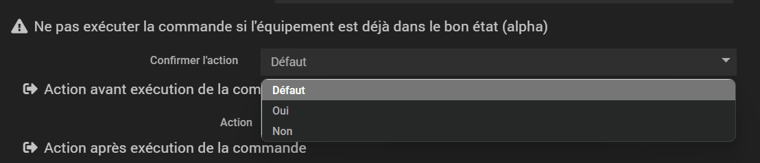

Il y a quoi dans ce menu déroulant en fait?
Seulement le choix Oui ou Non.

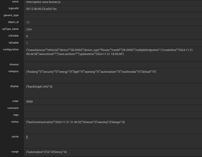

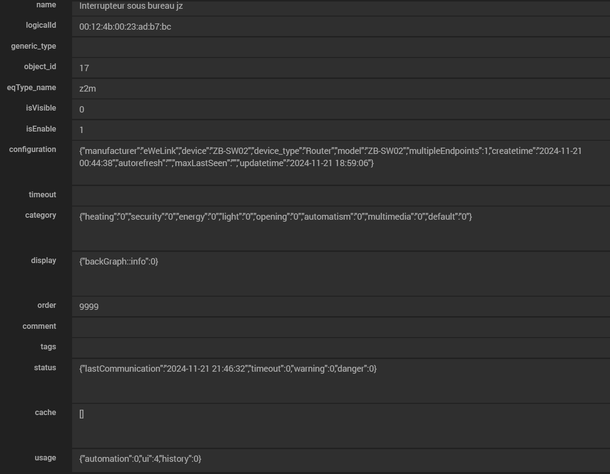

Voici aussi une copie de la config avancée
