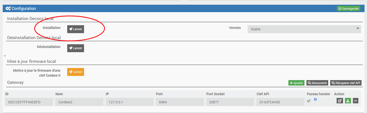

Sinon il suffit de cliquer ici

Dans un premier temps juste cliquer sur l’installation de deconz comme sur la copie écran plus haut.
Ensuite relancer le démon.
