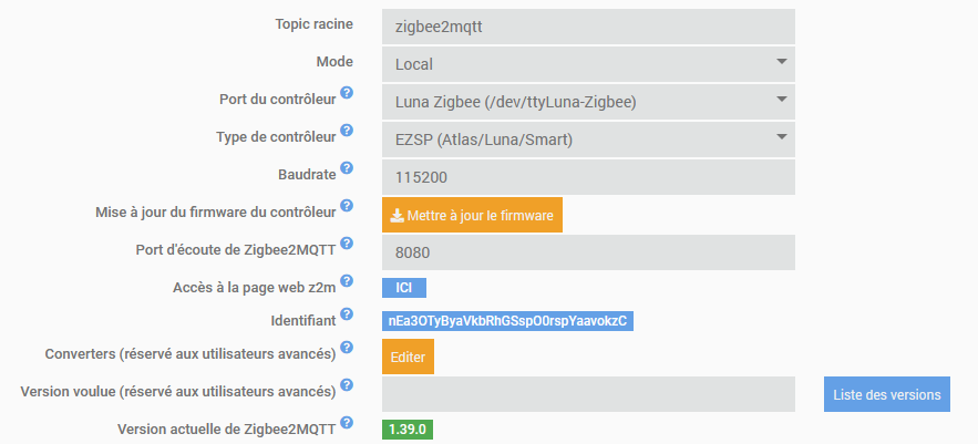

Là où cela semble se compliquer, c’est côté JeeZigbee. J’ai depuis le début un démon qui repasse à NOK avec l’erreur (4 fois) : « cannot open /dev/ttyLuna-Zigbee ».
Il était configuré avec un baudrate à 6, que j’ai passé à 115200. J’ai également relancé les dépendances comme indiqué dans la doc, et tenté la mise à jour du firmware, qui ne semble rien faire.

Egalement possesseur d’une Luna, les paramètres zigbee2mqtt sont identiques avec une différence majeure :
Baudrate est vide.
Si çà peut aider.

J’ai tenté mais sans succès, j’ai toujours :
Connection attempt 2 error: Error: Error: Input/output error, cannot open /dev/ttyLuna-Zigbee

Dans la liste port du contrôleur, y a t il une autre entrée concernant Luna, genre Luna zigbee V2 ?
Sinon essayer de mettre à jour le plugin Luna si pas dernière version (et reboot).

Êtes-vous certain de ne pas avoir le plugin-zigbee actif en plus de plugin-z2m (jeeZigbee).
Désinstallez plugin-zigbee (zigbee) s’il est présent sur la box
Merci pour les suggestions !
Alors pas d’autre mention de Luna dans les ports, et j’avais effectivement le plugin zigbee installé mais inactif, ce devait être par défaut. Je l’ai supprimé mais cela ne change rien.
