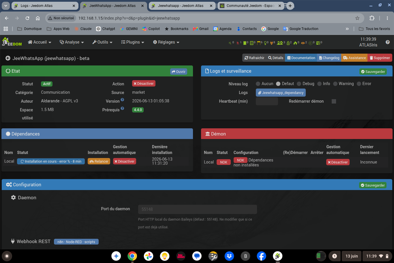

Sur jeedom Altas, derniere version stable
L’installation des dépendances semble planter
log :
[2026-06-13 11:31:20] Node.js : v22.21.0
[2026-06-13 11:31:20] Installation des dépendances npm (@whiskeysockets/baileys, qrcode, pino, sharp)...
[2026-06-13 11:31:20] Cela peut prendre 2-5 minutes selon la connexion...

[2026-06-13 11:31:24] ERREUR : npm ci a échoué

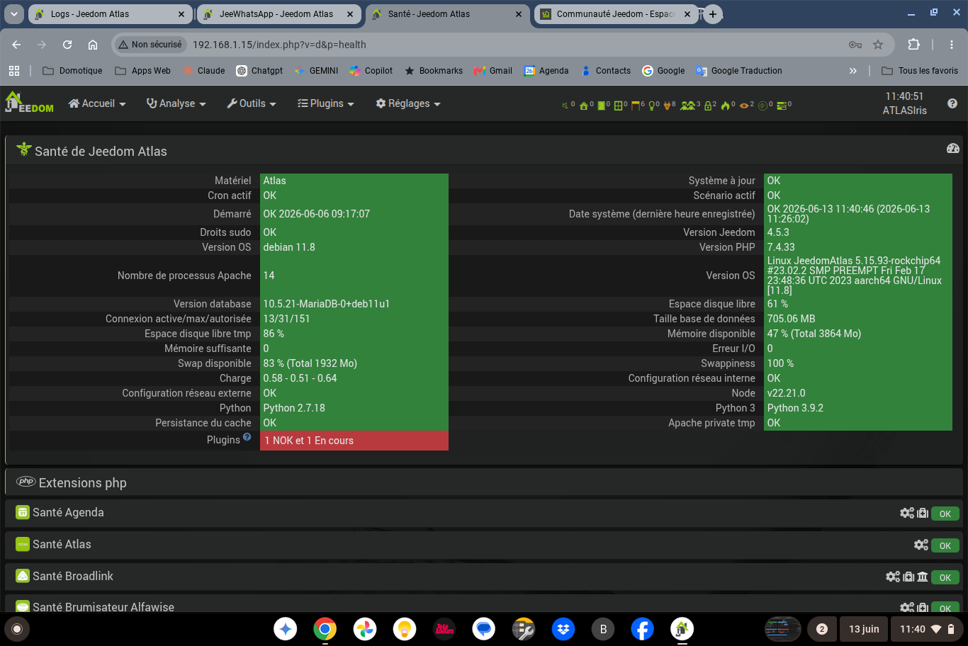

Santé :
Bonjour @Aldarande
J’ai vu et passé la MAJ d’hier, je ne sais pas si elle était liée à ce souci, mais toujours le blocage à l’installation des dépendances.
Bonjour nouvelle version poussé ce soir.
Le package sharp a reçu une mise à jour. La nouvelle version le prend en compte.
Dis moi si cela régle le probléme.
Merci, oui ça passe maintenant, Merci
