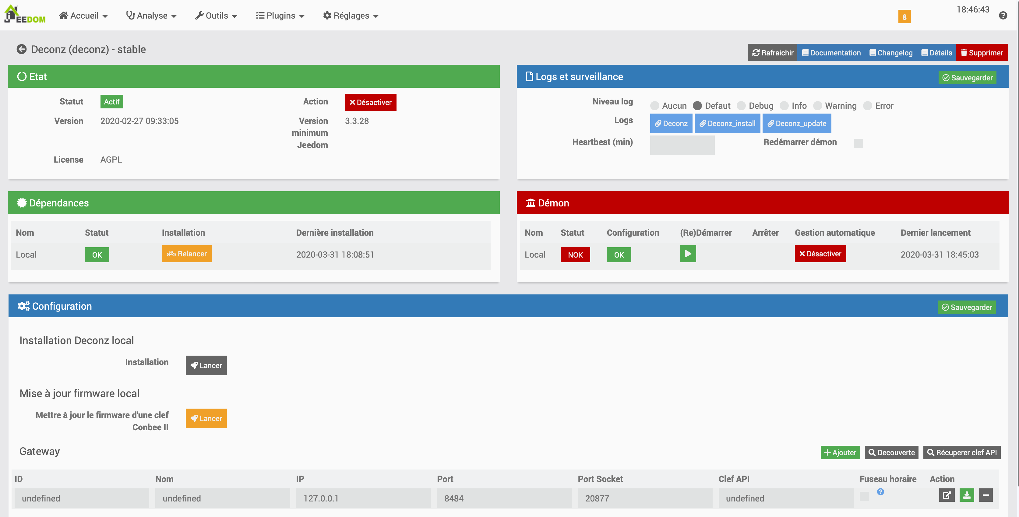

je n’arrive pas à installer ma clé conbee II sur ma jeedom. Quand j’ installe les dépendances , j’ai pas mal d’erreurs dans le log
J’ai lu qu’il faut peut-être effectuer un maj de la jeedom ?
Merci par avance de votre aide

Il va falloir envoyer plus d’infos si tu veux qu’on t’aide.
Logs en mode debug, copies d’écran du plugin, version, machine, …
merci du retou r,
je suis sur une jeedom smart z , je viens de la passer en v4.0.47 en pensant que ça changerait quelque chose mais rien …
Dans le log deconz_install pour pas mettre tout j’ai ce type d’erreurs :

Il faut mettre à jour en Debian Stretch
Et récupérer la clé API en te connectant à Phoscon
Avant tout bien lire ceci :
https://jeedom.github.io/plugin-deconz/fr_FR/
quitte à reprendre à zéro l’installation. Vérifie que ta version Debian est compatible (c’est aussi dans la doc).
J’ai lancé la migration, en suivant le tuto officiel
A priori tout est compatible …
Bonjour ,
la migration d’OS a bien fonctionné , j’ai ensuite relancé mon backup pour remettre mes équipements.
Tout ,ok
J’ai relancé l’installation du deconz qui a fonctionné du premier coup , et la clé c’est inclue .
Merci la communauté
