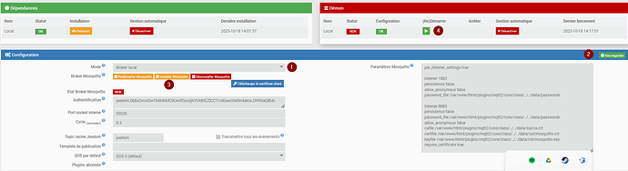

ce n’est pas pareil du tout, c’est pas mal du tout, il n’y a plus les erreurs.
vous êtes certains d’avoir cliqué sur « installer mosquitto »?

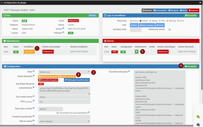

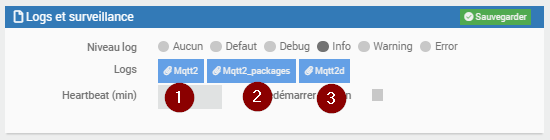

dans ce que vous montrez ci-dessus je ne comprend pas pourquoi vous avez fait l’étape (2).
et surtout, si vous modifiez quelque chose là, c’est d’abord sauvegarder (4) avant le reste.
Donc
  • choisissez bien « broker local » (2)
  • sauvegarder (4)
  • et ensuite installer mosquitto (3)
Je suis certain d’avoir cliqué sur « installer mosquitto »
Le démon commence à être en VERT mais deux secondes après devient ROUGE.
vous avez bien fait ce que j’ai dit juste au-dessus? dans cet ordre exact? surtout sans sauvegarder à la fin?

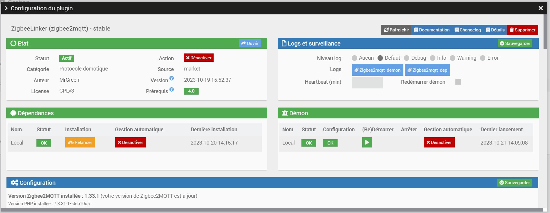

Qu’avez vous comme autre plugin susceptible d’utiliser mqtt, exemple zigbeelinker ?
Si vous avez cela, mettre capture de la config.
Bonjour Punish3r,
J’ai bien Zigbeelinker installé :
Donne2 la configuration complète. Il manque le type d’installation qui est ici important. Si complète, c’est à modifer, voir les différents posts qui en parlent sur cette communauté.
C’est exactement ce que tonio dit, à mon avis vs etes en complete et ca fait conflit avec mqtt manager lorsque vs le lancez !
