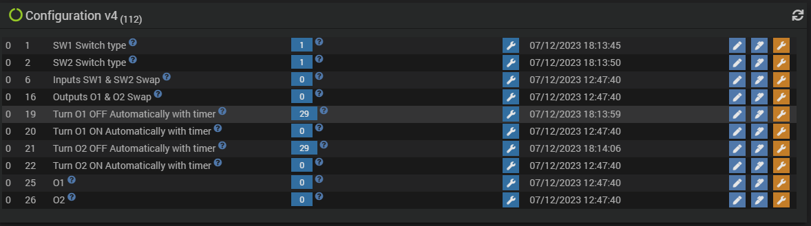

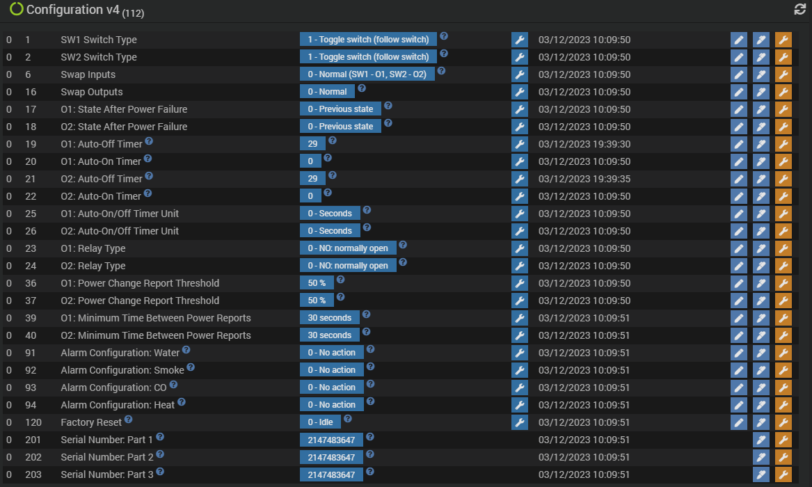

Sur les 4, 2 sont « complet » au niveau des infos de configuration :
Et 2 sont « incomplet »
J’ai exclus un des 2 modules, fait un reset usine et réinclus, même résultat. C’est comme si l’inclusion n’était pas complète.J’ai aussi tenté de réinterviewer plusieurs fois le noeud, sans succès.
Si quelqu’un à une idée…
Merci d’avance.
Suite à la mise à jour du plugin tout est revenu dans l’ordre. Je pense que c’était un problème de synchronisation au moment de l’inclusion.
Je pense surtout que l’ajout de la configuration du module dans la dernière version a aidé.
Car la mise à jour du plugin ne modifie pas les interviews.
Ajout de la configuration Shelly Qubino Wave 2PM (propriétés : Switch, Power, Energy, Notification Mains, Notification Over-Current, Notification Heat-Sensor)
