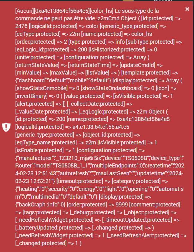

j’utilise beaucoup le plugin JeeZigbee (version 4.3) qui marche très bien, sauf avec une nouvelle lampe que je viens de recevoir :
« manufacturer »: « _TZ3210_mja6r5ix »,
« model_id »: « TS0505B »,
L’inclusion se passe bien
jusqu’au moment ou je sauvegarde la conf du module, j’ai cette erreur :
effectivement, le type de la variable color_hs n’est pas défini par defaut.
Si je positionne manuellement le sous type à Numérique, la sauvegarde fonctionne, mais je ne peux pas changer la couleur de la lampe, ce qui est très génant (alors que les autres commandes brightness/color_temp fonctionnent bien)
Est ce que quelqu’un peut m’aider ?
Merci beaucoup

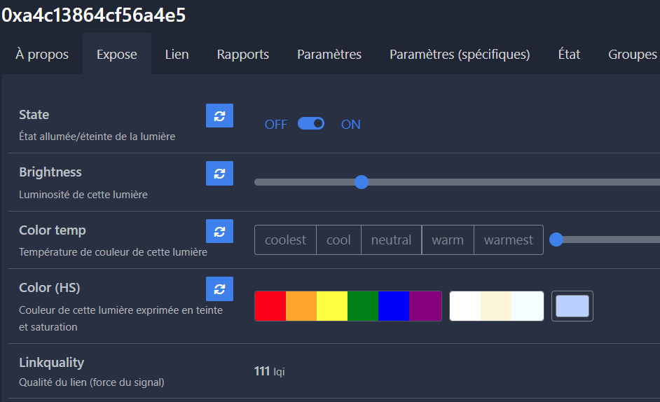

This light supports the following features: color_temp , color_xy
color_temp est présent
Je ne vois pas de color_xy
  • color_xy: To control the XY color (CIE 1931 color space) publish a message to topic zigbee2mqtt/FRIENDLY_NAME/set with payload {"color": {"x": X_VALUE, "y": Y_VALUE}} (e.g. {"color":{"x":0.123,"y":0.123}}). To read the XY color send a message to zigbee2mqtt/FRIENDLY_NAME/get with payload {"color":{"x":"","y":""}}. Alternatively it is possible to set the XY color via RGB:
    • {"color": {"r": R, "g": G, "b": B}} e.g. {"color":{"r":46,"g":102,"b":150}}
    • {"color": {"rgb": "R,G,B"}} e.g. {"color":{"rgb":"46,102,150"}}
    • {"color": {"hex": HEX}} e.g. {"color":{"hex":"#547CFF"}}
TuYa TS0505B_1_1 control via MQTT | Zigbee2MQTT

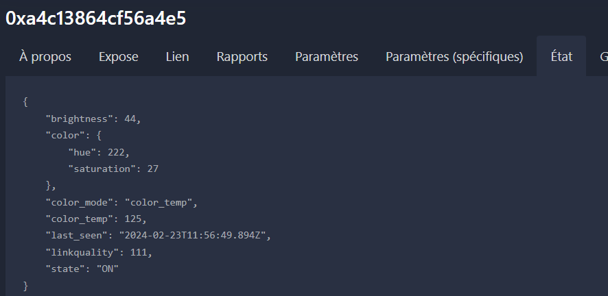

Effectivement, quand je regarde la configuration de la lampe avec Zigbee2MQTT, elle est en HS et pas X/Y
Que puis je faire ?
Avec zigbeelinker, j’ai bien du XY pas d’idée en ce qui concerne Jeezigbee désolé.
    "brightness": 140,
    "color_mode": "xy",
    "color_temp_startup": 153,
    "level_config": {
        "on_level": "previous"
Peut être voir avec le DEV du plugin ou ouvrir une issue sur le Github
Juste une question, quel est votre version de zigbee2mqtt ?
Version Zigbee2mqtt = 1.34.0
OK avez vous essayé avec une version plus récente de zigbee2mqtt
Meme problème en version 1.35.3
J’ai contacté le developpeur de l’appli, cette fonctionnalité n’est pas disponible actuellement.
C’est de lui que vous parlez ci dessous?
Oui, le developpeur du plugin JeeZigbee
