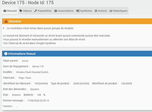

J’ai tenté beaucoup de choses, et je n’arrive pas à inclure correctement l’interrupteur à mon réseau Z-wave (Cle Aéon Labs Gen 5 sur NUC, Jeedom en VM).

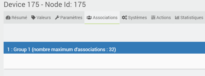

L’interrupteur est détecté à l’inclusion (Fabricant, modèle, identifiant), mais j’ai le message disant que « Le contrôleur n’est inclus dans aucun groupe du module » et effectivement dans l’onglet Associations, je n’ai rien, l’interrupteur n’est pas lié au contrôleur Z-wave:
Si je tente de rajouter manuellement l’association à la clé Z-wave cela ne marche pas.

Si les associations ne sont pas bien effectuées selon moi c’est que l’inclusion ne s’est pas bien déroulée.
Essayez à nouveau, faites le proche de la clé (1m ou 2m), réveillez le module plusieurs fois pour qu’il termine toutes les étapes de l’inclusion, y compris l’association « lifeline »

En réveillant le module juste après l’avoir mis en mode inclusion il y a un peu de mieux, je vois l’icône du module, reconnu comme un Duwi 5443. Mais je n’ai toujours pas l’association « lifeline »…

Mais je n’arrive pas à avoir l’association « lifeline »…
