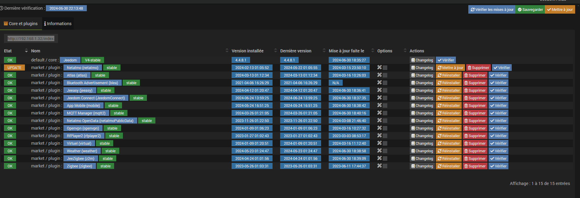

Désinstallez plugin-zigbee, ne gardez que plugin-z2m
Il n’est pas possible d’avoir les deux plugins actifs avec un seul contrôleur.

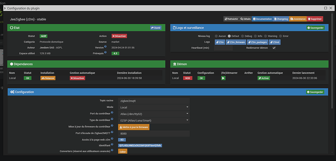

Activez la gestion auto et démarrez le démon. Aucune inclusion ne sera possible si le démon n’est pas démarré.

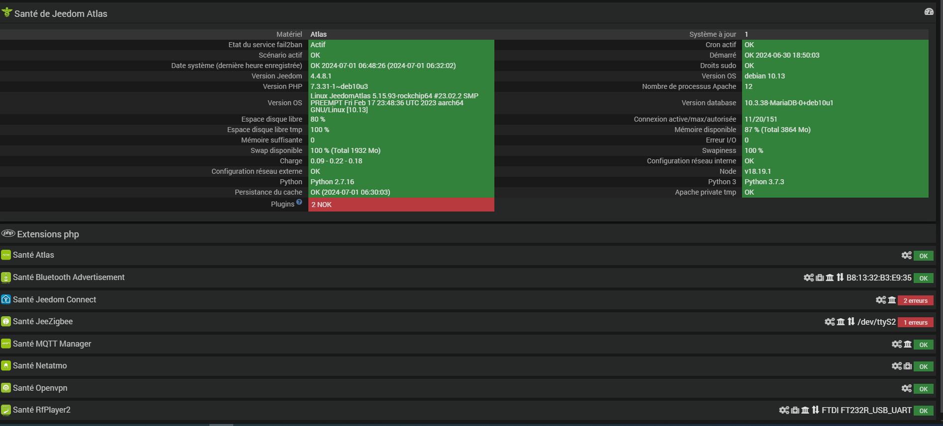

Si ca ne fonctionne toujours pas, il faut fournir une capture de la page santé jeedom (utile pour chaque demande) et tous les logs (contenu des logs collé dans un Texte préformaté)

Dans gestion Plugin, le plugin Zigbee apparaît en grisé. Tous les autres Plugins apparaissent en clair. Dans Plugin\Protocole domotique n’apparait que Jeezigbee. Du coup, est-ce que c’est bon ? sinon comment fait-on pour désinstaller ?

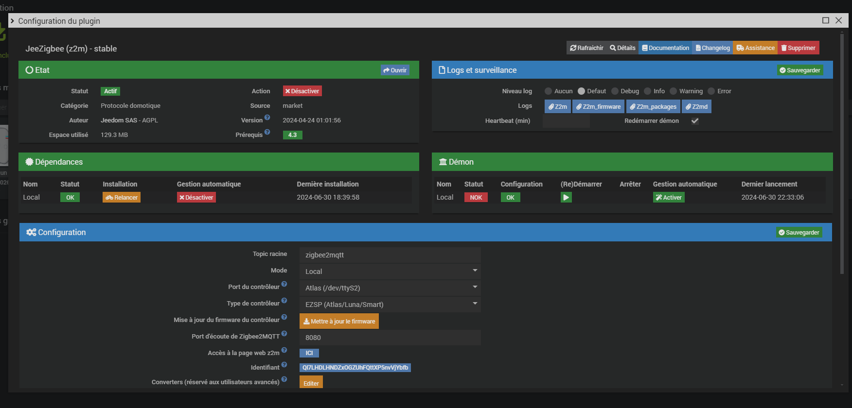

J’ai activé la gestion automatique du DEMON. Ce dernier passe en statut OK , mais plus tard il repasse sur NOK
