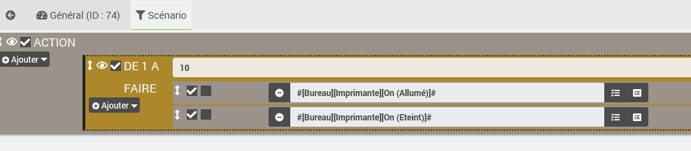

petit scénario sans sleep, bon on voit que l’état n’a pas le temps de revenir, mais aucun problème
log hkControl :
[2021-12-13 15:42:58][INFO] : Action à envoyer au démon : On (Allumé)(A7:13:08:1F:0D:D5)(1.8)->1
[2021-12-13 15:42:59][DEBUG] : SetAccessories brut : {"result":"ok"}
[2021-12-13 15:42:59][INFO] : Action à envoyer au démon : On (Eteint)(A7:13:08:1F:0D:D5)(1.8)->0
[2021-12-13 15:42:59][INFO] : Action à envoyer au démon : On (Allumé)(A7:13:08:1F:0D:D5)(1.8)->1
[2021-12-13 15:43:00][DEBUG] : SetAccessories brut : {"result":"ok"}
[2021-12-13 15:43:00][INFO] : Action à envoyer au démon : On (Allumé)(A7:13:08:1F:0D:D5)(1.8)->1
[2021-12-13 15:43:00][INFO] : Action à envoyer au démon : On (Eteint)(A7:13:08:1F:0D:D5)(1.8)->0
[2021-12-13 15:43:00][DEBUG] : Passage dans la fonction event updateValue
[2021-12-13 15:43:00][INFO] : Event reçu du démon sur :Imprimante : On (Info)=0(orig:false)
[2021-12-13 15:43:01][DEBUG] : SetAccessories brut : {"result":"ok"}
[2021-12-13 15:43:01][INFO] : Action à envoyer au démon : On (Eteint)(A7:13:08:1F:0D:D5)(1.8)->0
[2021-12-13 15:43:01][INFO] : Action à envoyer au démon : On (Allumé)(A7:13:08:1F:0D:D5)(1.8)->1
[2021-12-13 15:43:01][DEBUG] : Passage dans la fonction event updateValue
[2021-12-13 15:43:01][INFO] : Event reçu du démon sur :Imprimante : On (Info)=0(orig:false)
[2021-12-13 15:43:02][DEBUG] : SetAccessories brut : {"result":"ok"}
[2021-12-13 15:43:02][INFO] : Action à envoyer au démon : On (Allumé)(A7:13:08:1F:0D:D5)(1.8)->1
[2021-12-13 15:43:02][INFO] : Action à envoyer au démon : On (Eteint)(A7:13:08:1F:0D:D5)(1.8)->0
[2021-12-13 15:43:02][DEBUG] : Passage dans la fonction event updateValue
[2021-12-13 15:43:02][INFO] : Event reçu du démon sur :Imprimante : On (Info)=0(orig:false)
[2021-12-13 15:43:03][DEBUG] : SetAccessories brut : {"result":"ok"}
[2021-12-13 15:43:03][INFO] : Action à envoyer au démon : On (Allumé)(A7:13:08:1F:0D:D5)(1.8)->1
[2021-12-13 15:43:03][INFO] : Action à envoyer au démon : On (Eteint)(A7:13:08:1F:0D:D5)(1.8)->0
[2021-12-13 15:43:03][DEBUG] : Passage dans la fonction event updateValue
[2021-12-13 15:43:03][INFO] : Event reçu du démon sur :Imprimante : On (Info)=0(orig:false)

Après divers test comme tu as fais:
  • une boucle de 10 répétitions de consigne je ne constate pas de problème
  • une boucle de 10 répétitions de rafraichissement je constate le message d’erreur:
Problème de communication avec le démon à la demande http://192.168.1.15:55073/getAccessories?id=29%3A6E%3AE2%3AF8%3AAB%3A0E Exception : Exception: Echec de la requête HTTP : http://192.168.1.15:55073/getAccessories?id=29%3A6E%3AE2%3AF8%3AAB%3A0E cURL error : Operation timed out after 60001 milliseconds with 0 bytes received in /var/www/html/core/com/http.com.php:133 Stack trace: #0 /var/www/html/plugins/hkControl/core/class/hkControl.class.php(505): com_http->exec(60, 1) #1 /var/www/html/plugins/hkControl/core/class/hkControl.class.php(1108): hkControl->hkExecute('getAccessories', Array) #2 /var/www/html/core/class/cmd.class.php(1104): hkControlCmd->execute(Array) #3 /var/www/html/core/class/scenarioExpression.class.php(1726): cmd->execCmd(Array) #4 /var/www/html/core/class/scenarioSubElement.class.php(74): scenarioExpression->execute(Object(scenario)) #5 /var/www/html/core/class/scenarioElement.class.php(198): scenarioSubElement->execute(Object(scenario)) #6 /var/www/html/core/class/scenarioExpression.class.php(1257): scenarioElement->execute(Object(scenario)) #7 /var/www/html/core/class/scenarioSubElement.class.php(74): scenarioExpression->execute(Object(scenario)) #8 /var/www/html/core/class/scenarioElement.class.php(182): scenarioSubElement->execute(Object(scenario)) #9 /var/www/html/core/class/scenario.class.php(803): scenarioElement->execute(Object(scenario)) #10 /var/www/html/core/php/jeeScenario.php(50): scenario->execute('user', ''Scenario lance...') #11 {main}
  • une boucle de 10 répétitions de rafraichissement de ma prise koogeek → même message d’erreur
  • une boucle de 10 répétitions de on/off de ma prise koogeek → aucune action sur place et message d’erreur suivant:

donc test plutot 10 actions (si possible différentes) et pas 10 refresh (il doit a chaque fois revérifier si tu n’as pas de nouveaux équipements etc et ca prend du temps donc logique)
ajoute quand meme un petit wait entre chaque action, on sait pas comment ton équipement peut réagir s’il y en a trop (le thermostat, mais la koogeek j’ai testé et c’est ok)
