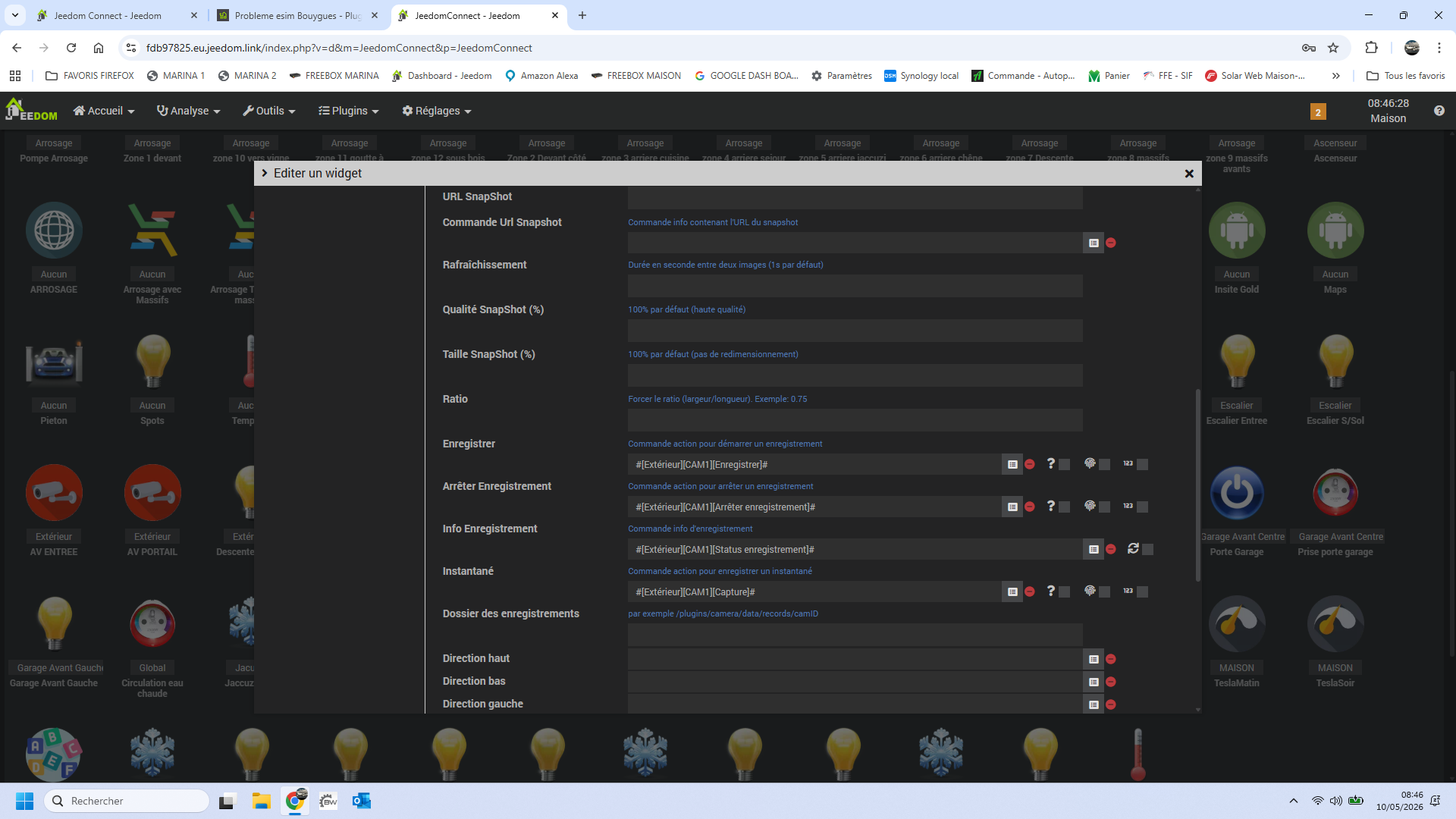

montre les conf des cam qu on voit ce qui cloche
comment je peux t’envoyer les infos
https://community.jeedom.com/t/blocage-jeedom-connect-en-presence-dun-groupe-camera-et-dune-carte-esim-bouygues/148957/2?u=foxgold
en faisant un imprim ecran du widget camera (en complet, donc peut être plusieurs pages)
j’en mets qu’une toutes les autres ont la meme config
on est sur JC, on parle donc JC, la partie camera ne m interesse pas trop…

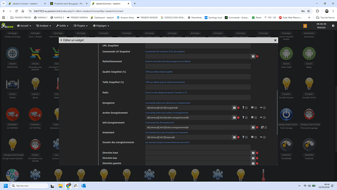

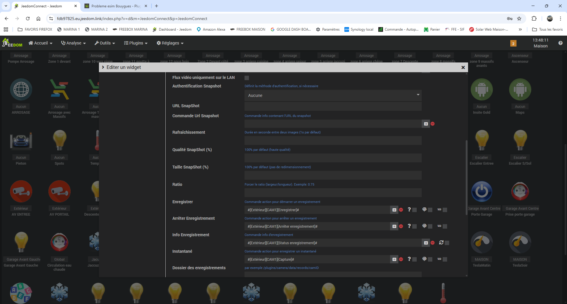

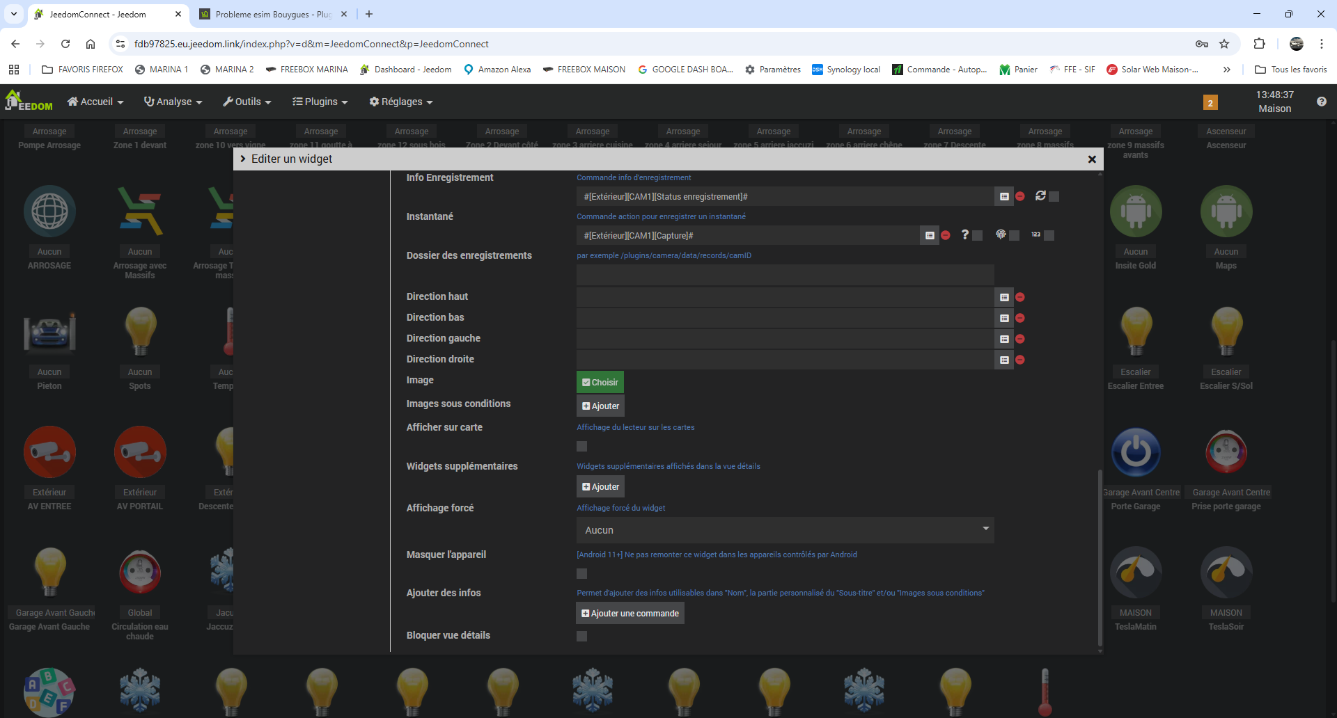

Désolé j’avais mal interptrété. voici la copie ecran d’une camera les autres sont pareilles.
j’espère que c’est ok
desole mais tu présentes 3 fois la meme capture.

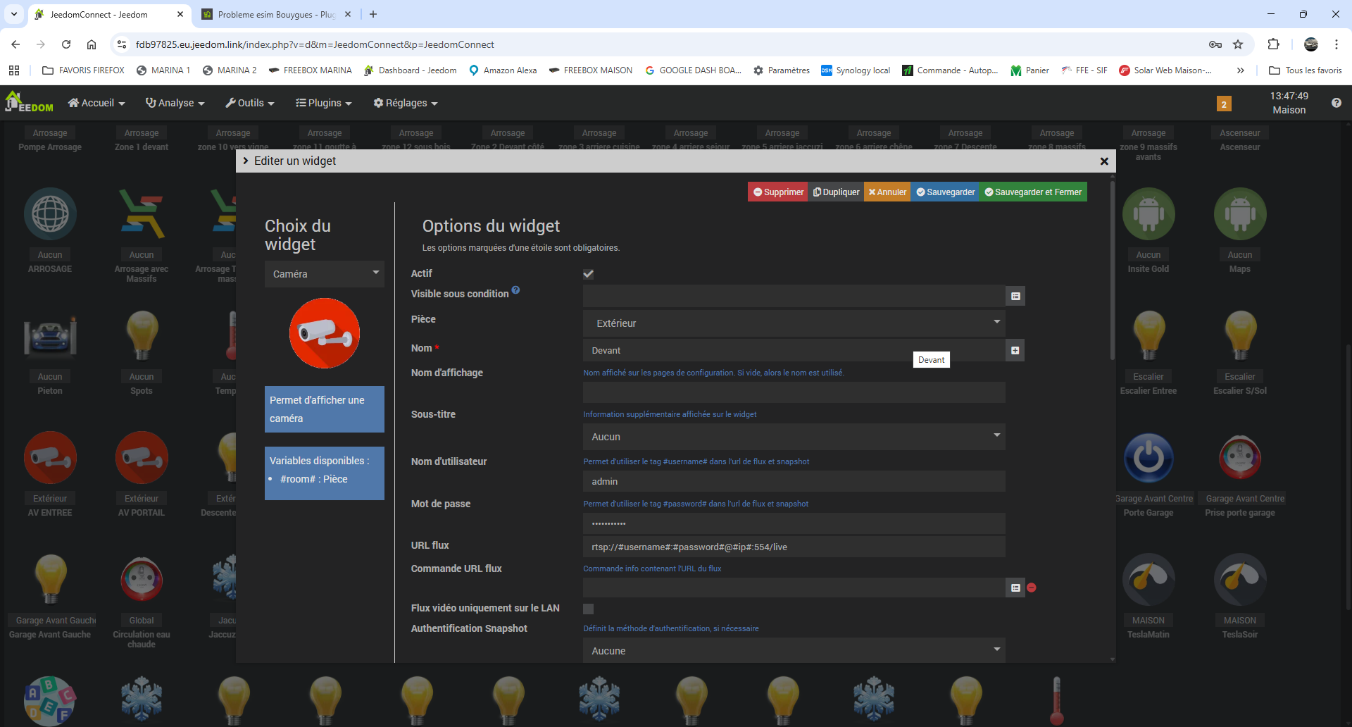

en l occurrence les infos intéressantes sont sur le haut de l ecran et on ne les voit pas … :sweat_smile:
(et peut être qu il y en a tout en bas, mais on ne les voit pas non plus!)
Excuse moi je suis vraiment nul, j’avais pas vu.
j’espere que c’est bon.
bon ba voila CQFD :slight_smile:

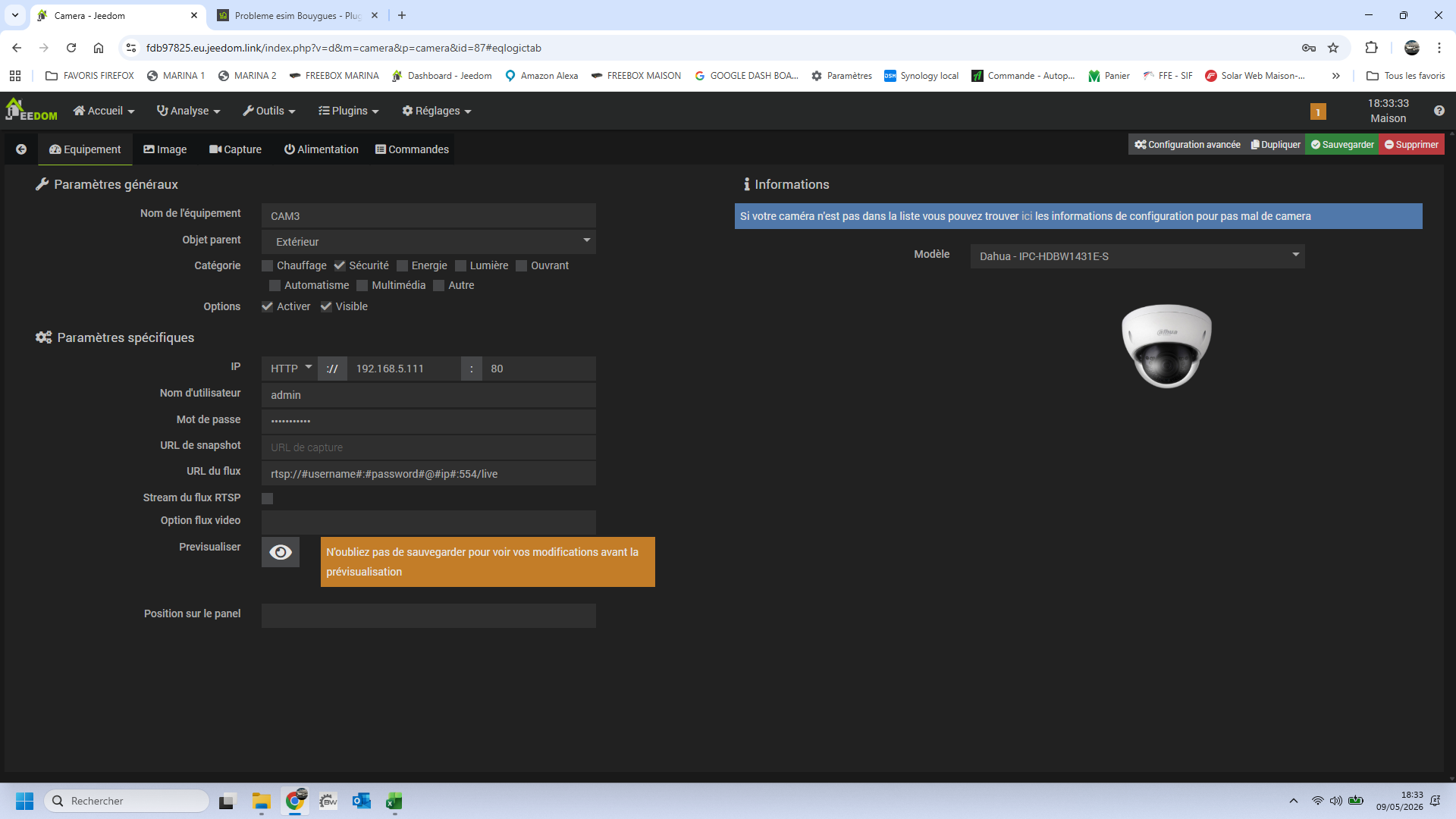

en face du champ url flux tu indiques #ip# , mais a quel endroit tu as définit cette IP sur ce widget …?? nul part, ca ne peut donc pas fonctionner.
et ca ne fonctionne pas non plus en wifi comme ca
(et d autre part j imagine que c est une ip locale, donc cocher la case juste en dessous ne serait pas une mauvaise idee non plus)
