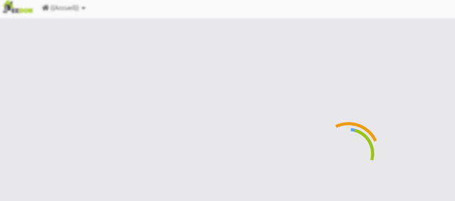

depuis la derniere mise a jour j’ai probleme .
en fait depuis sa mise en place il y a qlq annees (surRPI) et je l’utilise tres peu. J’ai voulu faire la derniere mise a jours il y a qlq semaines mais depuis j’obtiens cele:
pb-jeedom
plus moyen d’acceder a l’interieur du jeedom et du coup mes chauffages et tout ce qui etait geré par le jeedom ne fonctionne pas.
Comment faire ?
merci par avance

Mettre rescue dans l’URL. Je suis sur portable jebte laisse chercher
