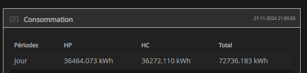

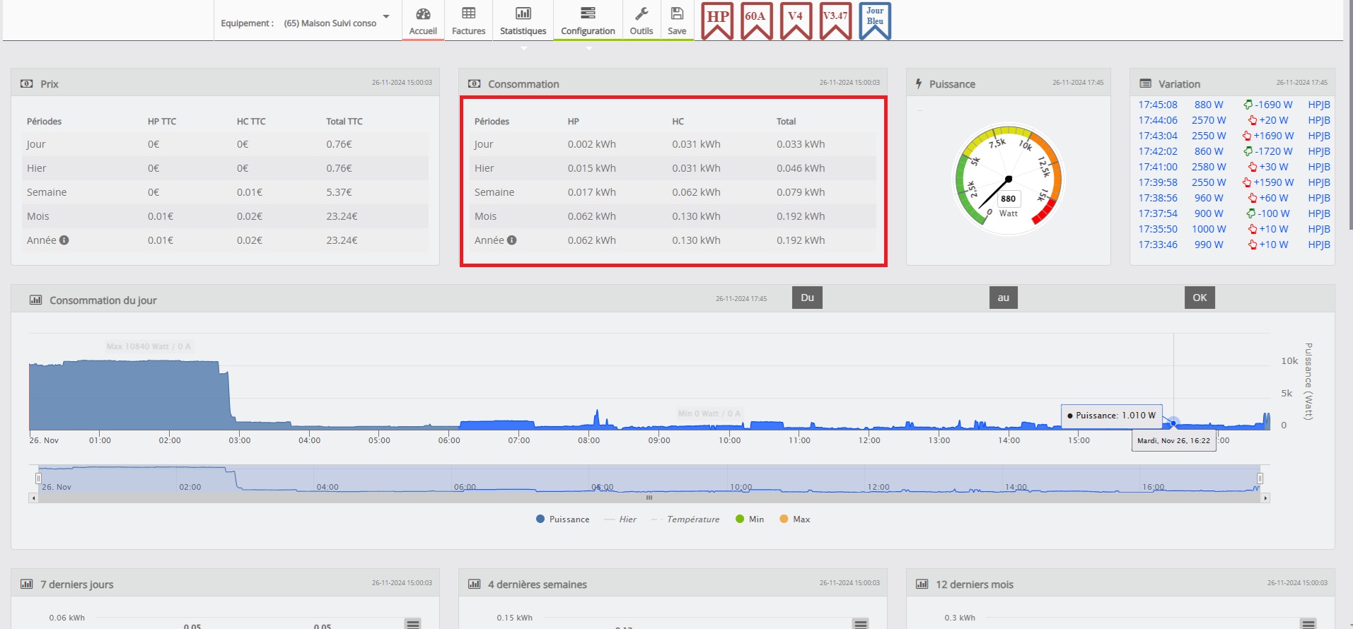

Depuis le passage sous Jeezigbee, j’ai un problème assez simple. Les données qui sont dans l’onglet : consommation ne sont pas cohérentes.
Je récupére pourtant l’index au bon format, mais le calcul qui suis pour suivre les conso journalière ne sont pas bonnes.
J’ai essayé de faire des modifications avec des calculs *100 etc mais ça ne remonte pas.

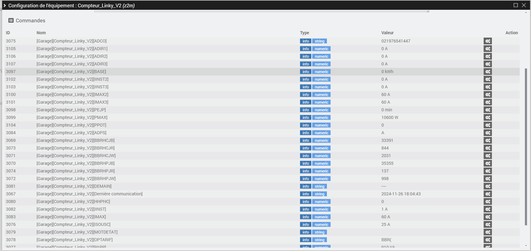

Je te partage ma config depuis le lixee :
c’est peut etre l’ID base qui semble être en KW ?
Ca ne m’en dit pas plus. Tes index sont peut-être en kWh mais on le le voit pas avec cet affichage.

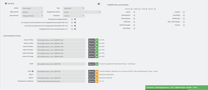

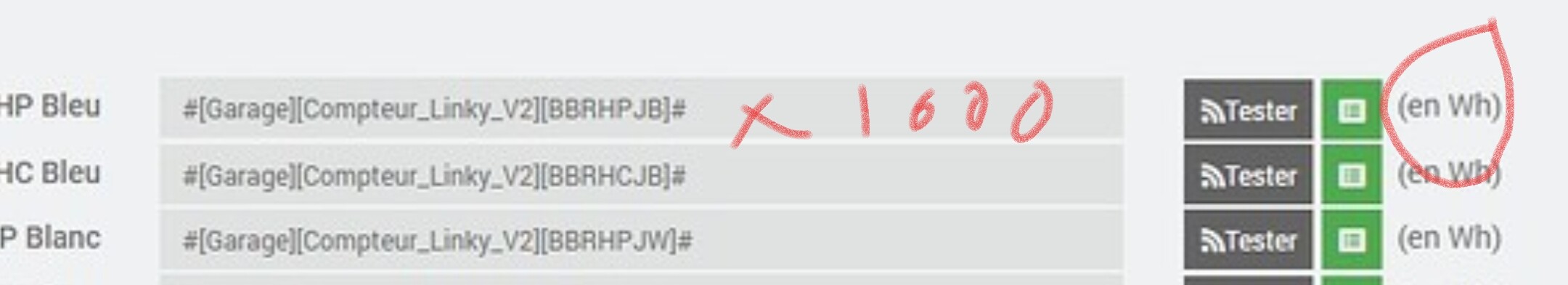

Comme je t’ai dit, essaie d’ajouter *1000 dans le paramétrage SuiviConso

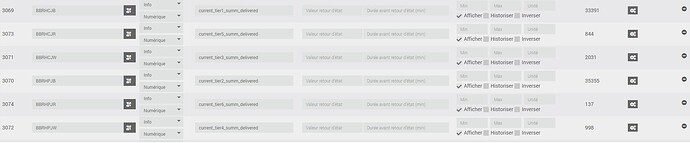

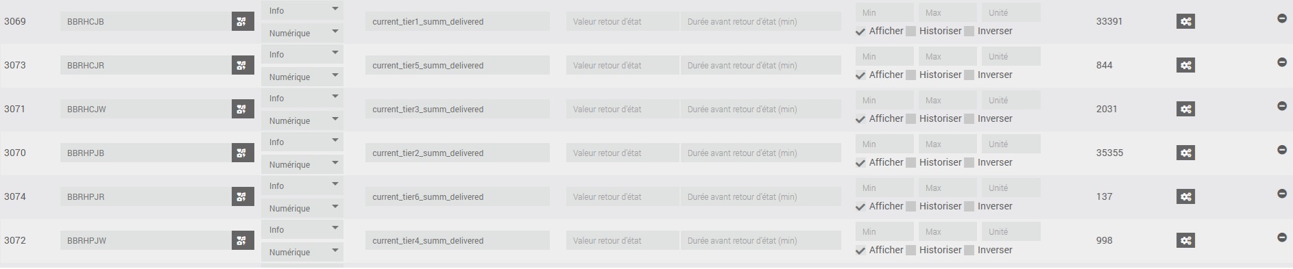

Je veux bien faire un *1000 mais ou je dois le renseigner sachant que mes index remontent correctement, je ne comprend pas sur quel valeur je dois faire le calcul
j’ai déja essayé :
Si tes index sont en kWh, comme le plugin attends des Wh, il faut multiplier par mille à ce niveau
pas si simple j’ai déjà fait un test et malheursement ça remonte pas correctement par la suite :
Laisse comme ça pour voir ce que ça donne demain, on verra comment corriger cette journée après au besoin
à la limite corriger je m’en fiche un peu j’ai perdu 1 an et demi d’historique… je suis pas à une journée près, j’aimerai juste comprendre ce qui a changer quand j’ai migré et refait la config, enfaite d’un côté je renseigne bien des wh (via un virtuel qui fait le calcul de la recup index lixee)
