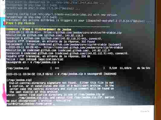

Complètement débutant en Jeedom et quasi débutant en Linux (en tout cas Debian sur VM), j’ai un souci avec l’installation de Jeedom (j’ai suivi https://jeedom.github.io/documentation/installation/fr_FR/index#tocAnchor-1-14)
J’essaye d’installer Jeedom sur une VM Debian dans virtualBox sur PC Win10.
A l’étape 6 j’ai une erreur avec le fichier jeedom.zip qui n’est pas décompressable (voir pièce jointe). J’ai vérifié dans /tmp/ et j’ai bien un fichier jeedom.zip.
=> Comment puis je m’en sortir? Est ce que je peux virer le fichier jeedom.zip et relancer l’install ? Autre solution?

1/Comment as-tu configuré ton réseau sur ta VM ? tu dois activer le mode pont dans le réseau.
2/ sinon tu as mes images actualisées ce week-end avec une VM fonctionnelle.
Phil

Bjr,
Regarde dans ma signature. Tu trouveras un lien vers des images à graver et surtout une vm. Tu la telecharges, tu la décompresses et c’est terminé…
Amitiés
