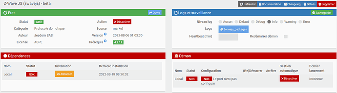

Problème d'installation des dépendances Zwave-JS
Je viens de faire une installe Jeedom to neuve pour tester Zwave-JS, sur une VM debian 11 (bullseye). Je n’ai dessus, pour le moment, que MQTT manager correctement installé et paramétré.
Par conter, pour Zwave-JS, quand je veux lancer l’installation des dépendances, ça ne se fini pas correctement :
Voici les logs de zwavejs_packages

Quand je regarde les logs je ne voie pas d’erreur, peut-être à tord. C’est pourquoi je me tourne vers vous pour avoir des idées de comment passer outre ce problème.

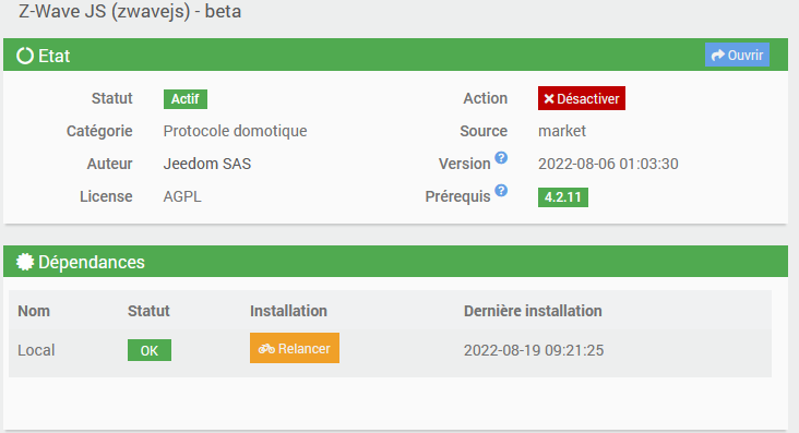

Après être passé sur Discord (merci @Nicoca-ine pour le tips), j’y ai trouvé la solution, que je partage ici pour tout le monde.
Il faut lancer cette commande
sudo npm install -g npm@8.5.5
Et les dépendances deviennent ok :
Pour information, voici les logs associé après avoir relancé l’installation :

0062|asset e[1me[32mstatic/favicon.icoe[39me[22m 14.7 KiB e[1me[32m[emitted]e[39me[22m [from: static/favicon.ico] e[1me[32m[copied]e[39me[22m
0063|asset e[1me[32mstatic/.gitkeepe[39me[22m 0 bytes e[1me[32m[emitted]e[39me[22m [from: static/.gitkeep] e[1me[32m[copied]e[39me[22m
0064|Entrypoint e[1mappe[39me[22m e[1me[33m[big]e[39me[22m 2.83 MiB (850 KiB) = e[1me[32mstatic/js/app.b74527c4e82e597ca275.jse[39me[22m 2.17 MiB e[1me[32mstatic/css/app.7432babe828d0c00fa25.csse[39me[22m 677 KiB 1 auxiliary asset
0065|e[1me[33mWARNINGe[39me[22m in e[1masset size limit: The following asset(s) exceed the recommended size limit (244 KiB).
0066|This can impact web performance.
0067|Assets:
0068|static/fonts/MaterialIcons-Regular.698bd85.ttf (339 KiB)
0069|static/js/app.b74527c4e82e597ca275.js (2.17 MiB)
0070|static/css/app.7432babe828d0c00fa25.css (677 KiB)e[39me[22m
0071|e[1me[33mWARNINGe[39me[22m in e[1mentrypoint size limit: The following entrypoint(s) combined asset size exceeds the recommended limit (244 KiB). This can impact web performance.
0072|Entrypoints:
0073|app (2.83 MiB)
0074|static/js/app.b74527c4e82e597ca275.js
0075|static/css/app.7432babe828d0c00fa25.css
0076|e[39me[22m
0077|e[1me[33mWARNINGe[39me[22m in e[1mwebpack performance recommendations:
0078|You can limit the size of your bundles by using import() or require.ensure to lazy load some parts of your application.
0079|For more info visit https://webpack.js.org/guides/code-splitting/e[39me[22m
0080|webpack 5.74.0 compiled with e[1me[33m3 warningse[39me[22m in 29341 ms
0081|Build complete.
0082|Tip: built files are meant to be served over an HTTP server.
0083|Opening index.html over file:// won't work.
0084|+ chown -R www-data:www-data CHANGELOG.md LICENSE README.md SECURITY.md app.ts bin build config dist docker docs hass kubernetes kustomization.yaml lib node_modules nodemon.json package.json package.sh pkg server src static store test tsconfig.eslint.json tsconfig.json views wallaby.js yarn.lock
0085|+ '[' -e /dev/ttyAMA0 ']'
0086|+ '[' -e /dev/ttymxc0 ']'
0087|+ '[' -e /dev/ttyAMA0 ']'
0088|++ grep Revision /proc/cpuinfo
0089|++ tr -d ' '
0090|++ cut -d: -f2
0091|+ RPI_BOARD_REVISION=
0092|+ [[ '' == a\8 ]]
0093|+ [[ '' == a\8 ]]
0094|+ [[ '' == a\d ]]
0095|+ echo 'Everything is successfully installed!'
0096|Everything is successfully installed!
0097|+ echo 4
0098|+ php /var/www/html/core/class/../php/jeecli.php plugin dependancy_end zwavejs
0099|+ rm /tmp/jeedom_install_in_progress_zwavejs
0100|+ echo '*******************End of package installation******************'
0101|*******************End of package installation******************
