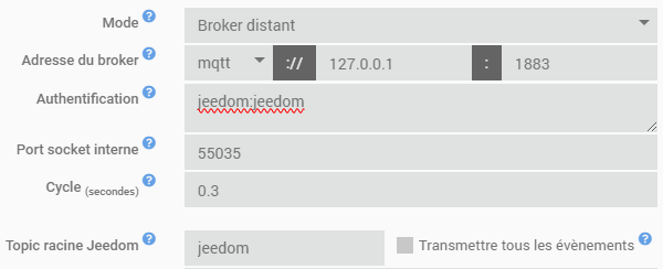

  • au niveau de JMQTT j’ai créé un équipement nommé broker local

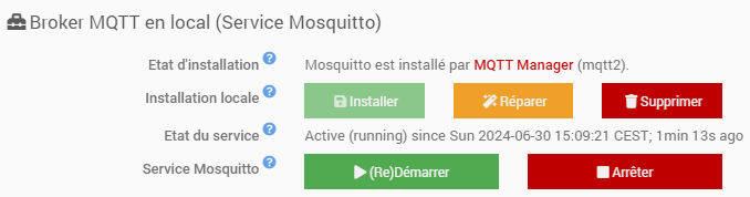

Non, le mieux ici est de laisser mqtr manager géré mosquitto. Si tu utilises déjà jmqtt, il faut alors le configurer pour utiliser le mosquitto installer par mqtt manager. La doc des plugins doit décrire les démarches.

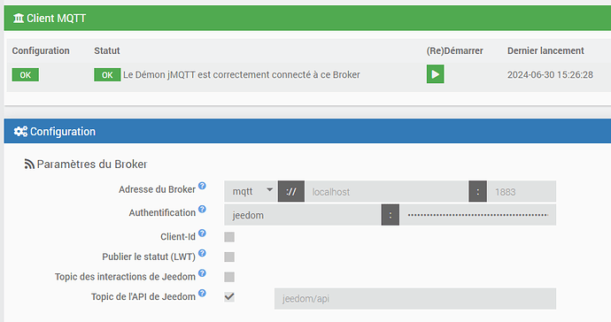

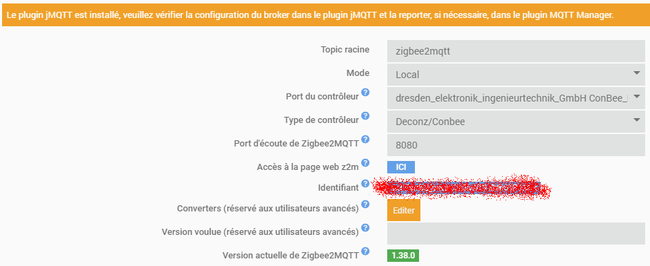

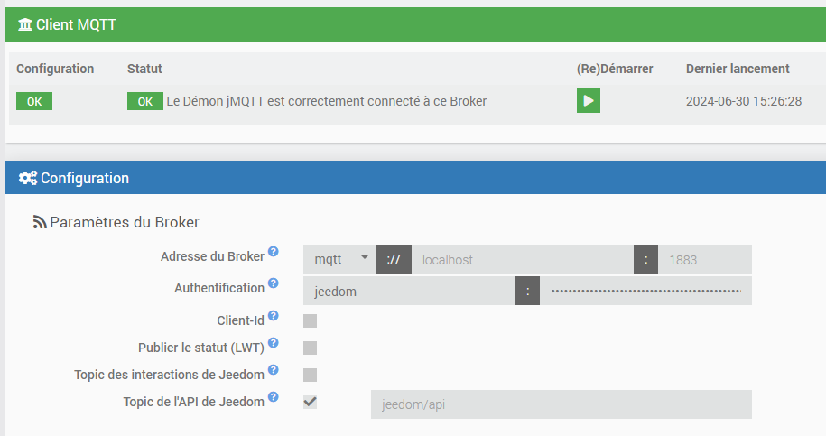

Après modif :
MQTT Manager :
JMQTT :
Le démon JeeZigbee ne démarre pas.

C’est pour cela que j’avais installé Mosquito via JMQTT et configuré le mode broker distant dans MQTT Manager.

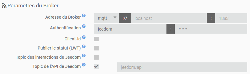

Après réinstallation de Mosquito à partir de MQTT Manager, j’ai pu avoir de nouveaux identifiants que j’ai reportés dans mon broker local créé sous JMQTT :
Pourquoi diable le démon JeeZigbee démarre-t-il puis s’arrête ?
Est-ce Proxmox qui est en cause ?
Je pense que le problème ne vient pas de MQTT mais de z2m avec mon dongle.
