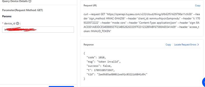

Bonjour, Je viens d’acheter ce plugin et malgré la saisie des bons identifiants de connexion au cloud Tuya (Access ID et Access secret), impossible de récupérer mes équipements Tuya dans wifilight2, j’ai toujours la même erreur en log « Error access Tuya Devices from cloud: token invalid » lorsque je lance la fonction « Tuya passer en inclusion ». D’où pourrait provenir ce problème ? Je suis un noob sur le sujet… Merci
PS : J’ai suivi le tuto jusqu’au bout et j’ai bien récupéré ma « local key ». Mes devices apparaissent bien sur la platform tuya. J’ai les autorisations pour un mois… J’ai aussi essayé les différentes propositions trouvées ici et ailleurs…

si ça peut aider :
curl --request GET « https://openapi.tuyaeu.com/v2.0/cloud/thing/bfad.........5c5bxw2 » --header « sign_method: HMAC-SHA256 » --header « client_id: tewaf9x…………cuma » --header « t: 1734251281290 » --header « mode: cors » --header « Content-Type: application/json » --header « sign: 5C33574AC51DF7867321C3274B1122D4BE2B99501C2236C246BB6C17C25789DE » --header « access_token: 5a881697d05a8dda0c9e94bd15d84efb »
ResponseCopy

Merci à jl56, son post m’a permis de solutionner mon problème… Il fallait désactiver le « Cloud Authorization Ip Allowlist »…
Wifilight2 n’était pas en cause…
