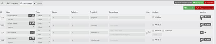

Mais si je clique sur un des éléments partiellement reconnu, voici ce que je lis :
et ceci

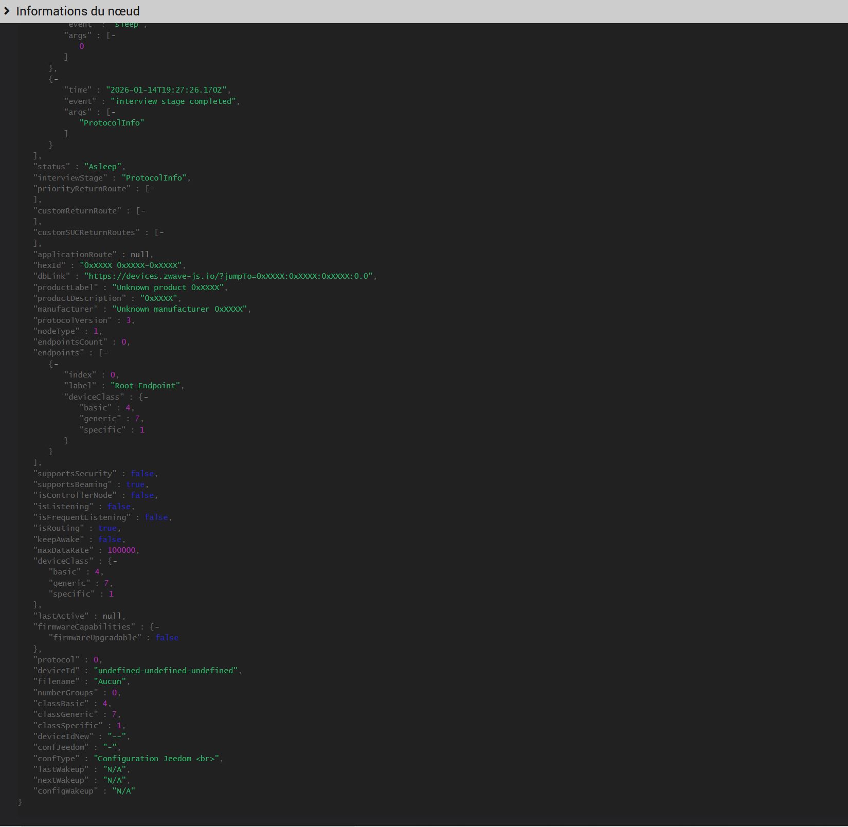

Voici ce qu’il y a dans « arbre » :
Je ne sais pas à quel équipement ces informations correspondent.
