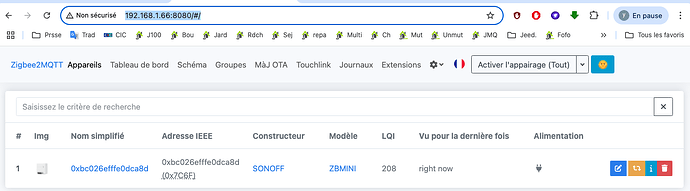

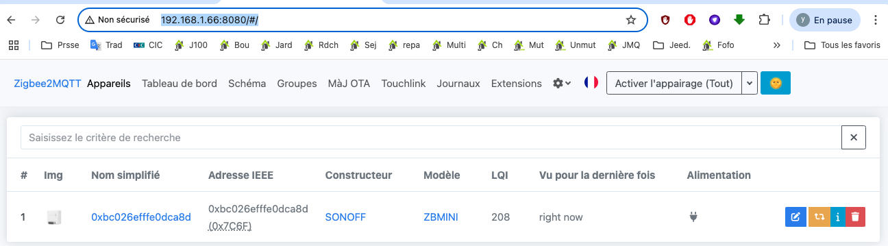

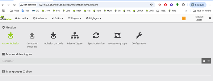

mon problème c’est que je le vois bien inclus sur la page web de z2m http://192.168.1.66:8080/#/
mais rien sur le plugin Z2M

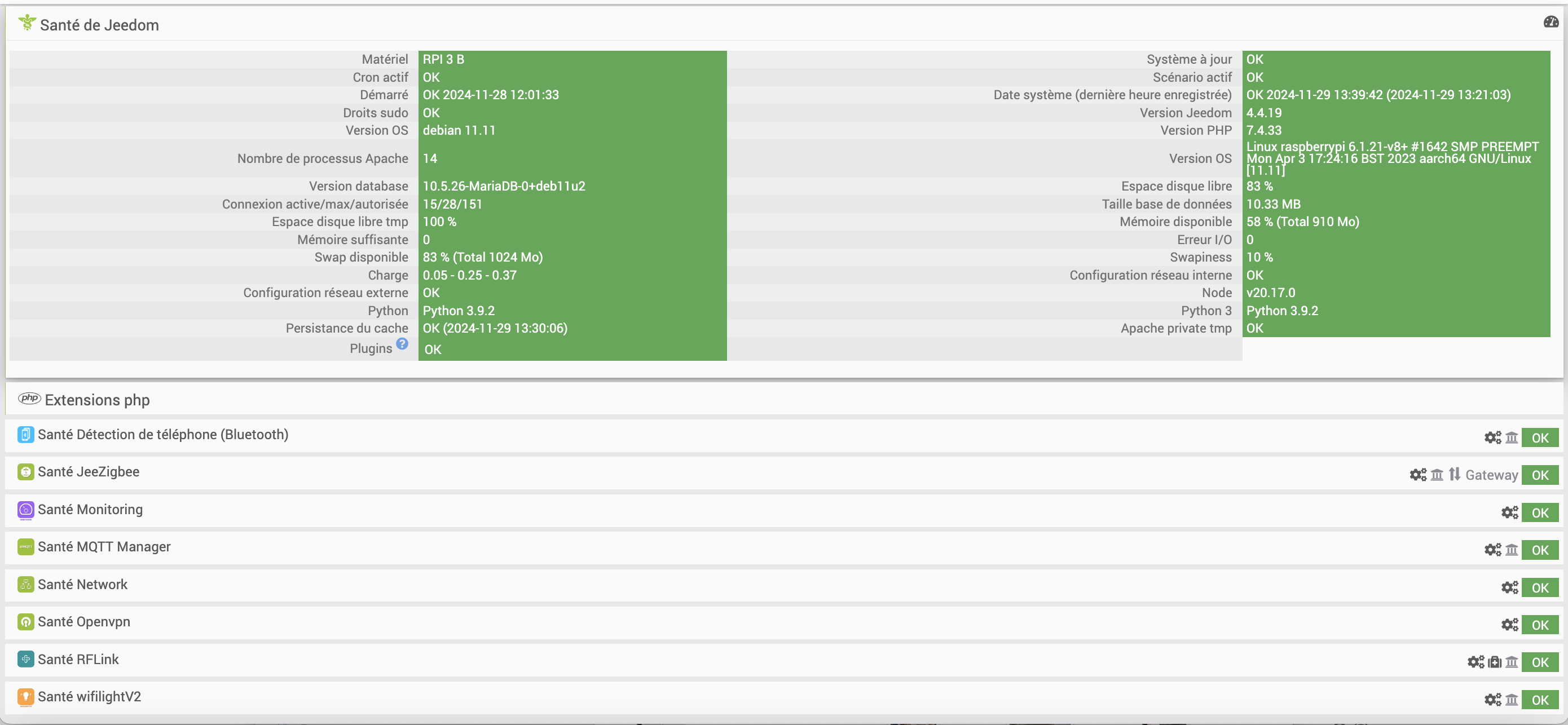

pour les info habituelles:
la page santé

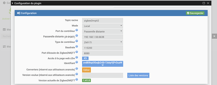

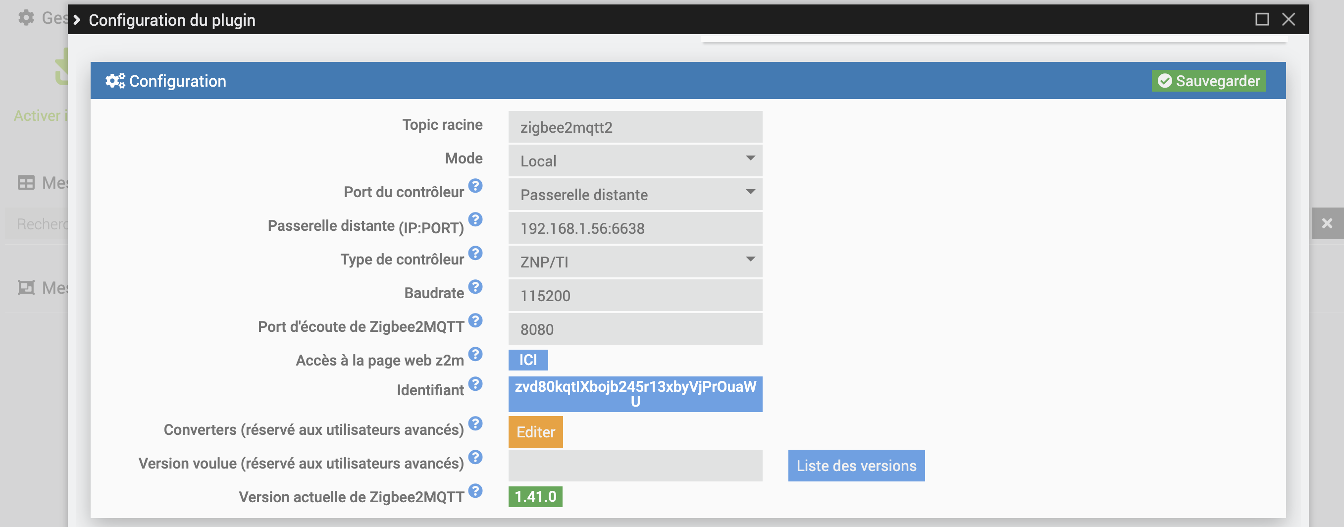

la config du plugin z2m

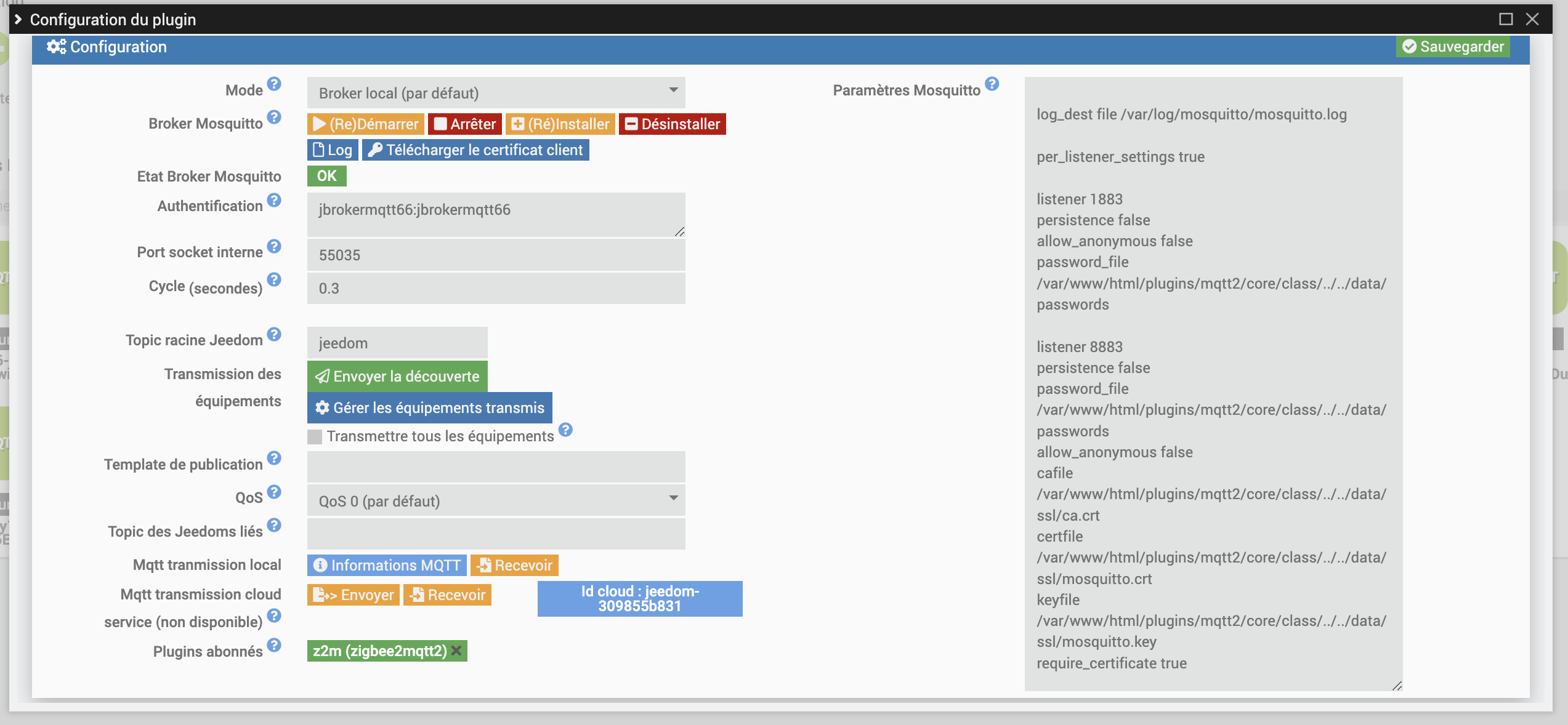

Pour mqtt mgr la config:

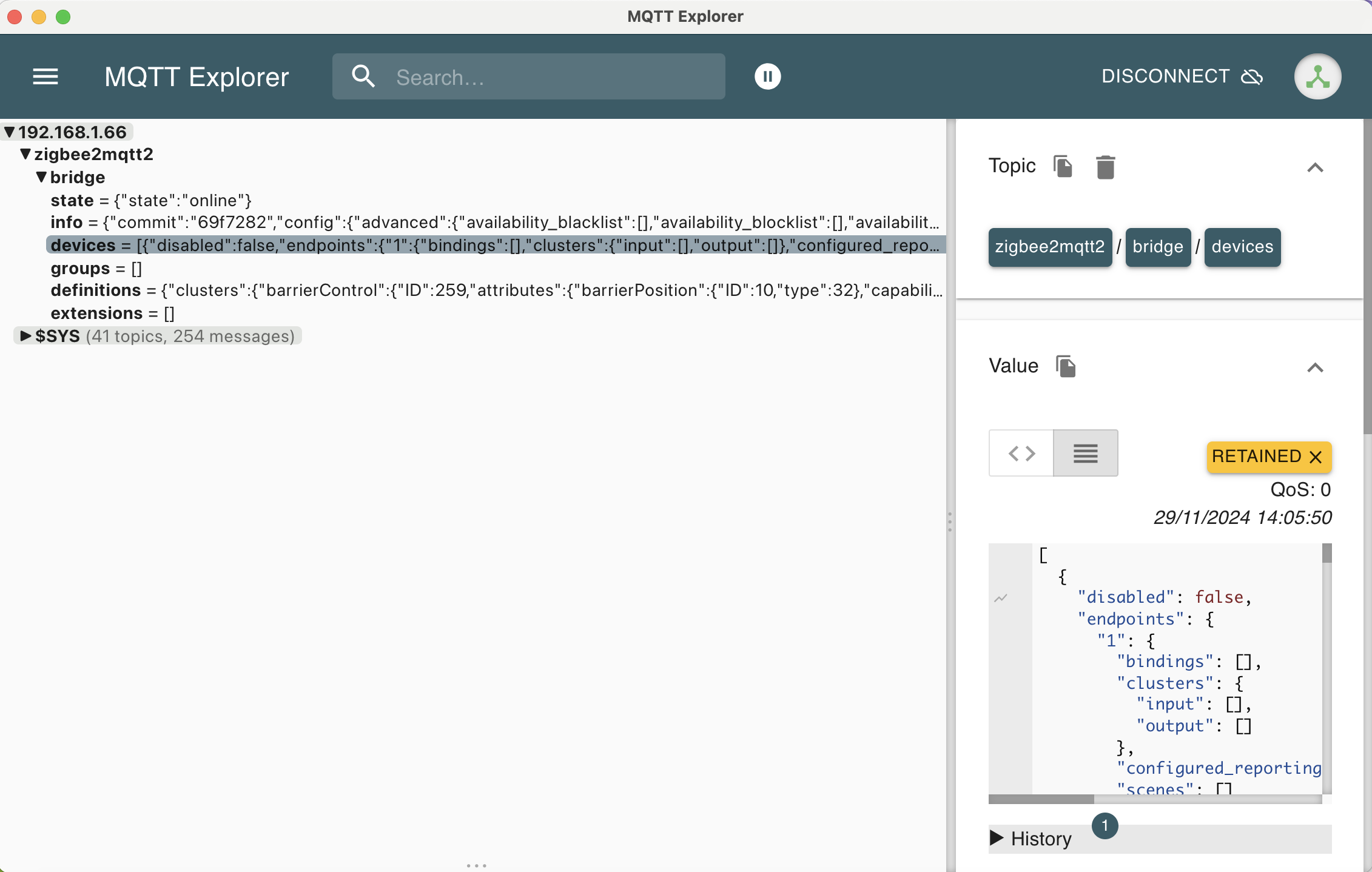

sur mqtt explorer je vois bien passer les topic du sonoff:
