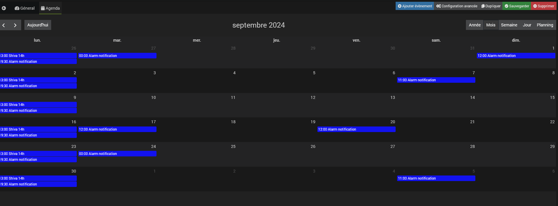

J’ai un nouveau problème d’import de mes calendrier Google… (désolé ! :innocent: )
En fait j’ai pas mal d’évènements manquants ou notés comme « alarm notification »
(cf ci-dessous)

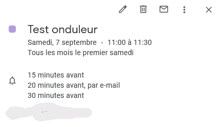

Après avoir essayé de trouver les points communs, il s’agit toujours d’évements ayant plusieurs rappels… Comme l’évènement du 7 septembre par exemple…
Screenshot 2024-10-19 at 19-38-03 Google Agenda - septembre 2024
Et donc, s’il s’agit d’un évènement « répétitif » hebdo, mensuel, ou annuel… il apparait donc comme Alarm Notification.
Si c’est un évènement « simple », avec plusieurs notifications… il n’est tout simplement pas importé…
Si ca peut aider, je t’envoie mon log en MP…
Merci d’avance pour ton aide… et bon weekend !
Christophe

Le souci vient que le champ pour récupérer le nom de l’évènement dans un ical se nomme summary, dans la cas d’un évènement ayant une notification email alors il y a un second champ summary comprenant Alarm notification, cela efface donc le nom.
Idem avec la description qui n’est pas utilisé dans Jeedom mais qu’on utilise avec plugin-jeemate , dans ce cas elle est modifiée par This is an event reminder.
Toutes les lignes de l’ical correspondant à une alarme sont donc désormais ignorées.
