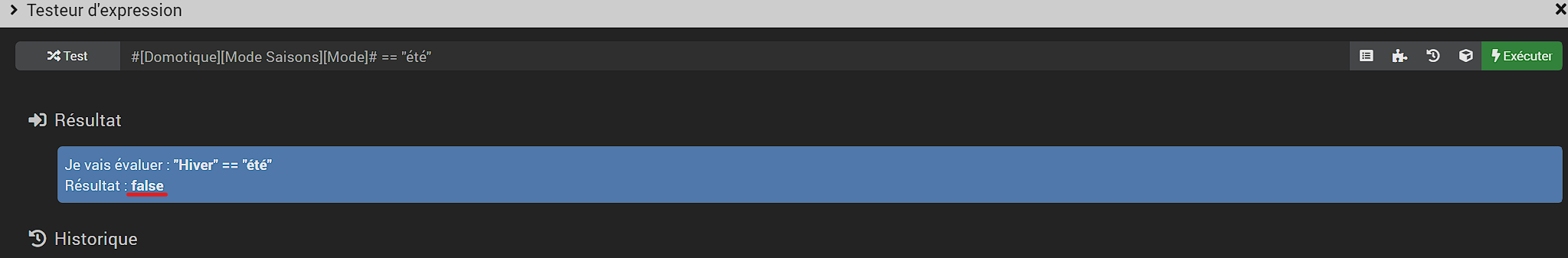

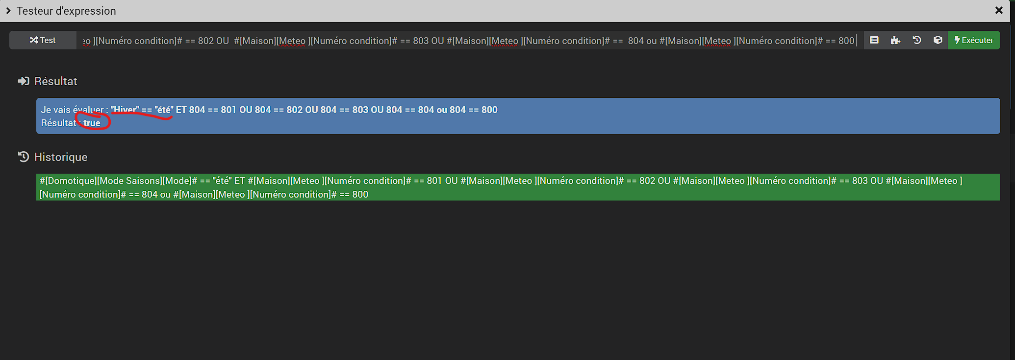

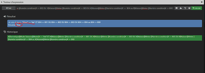

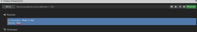

je demande de vérifié si je suis en mode été pour le positionnement du volet + une condition meteo , sauf que maintenant que le mode est en hiver, il continue de m’actionner ce volet des que juste la condition meteo est valide , du coup j’ai chercher l’erreur
et en faite quand je test expression :
Pourquoi il me dit true sur la première et false sur la deuxième alors que « hiver » n’est pas == a « été » dans les deux cas de figure, pourquoi ca ne me prend pas en compte le MODE et la condition meteo
je pige pas :stuck_out_tongue_closed_eyes: si quelqu’un a une idée

804 est bien égal à 804 donc la première expression est bien vraie :wink:
Comme suggéré par @anon53349806, il faut isoler les conditions OU avec des parenthèses :
"Hiver" == "été" && (804 == 801 || 804 == 802 || etc....)
