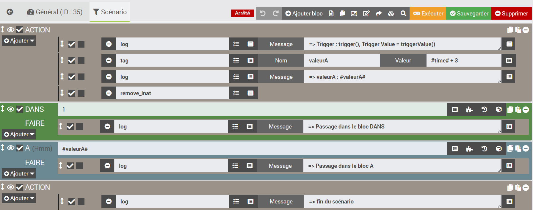

J’ai fait un petit scénario « Test des blocs DANS et A » classé dans le groupe « Aucun », il comporte un bloc DANS et A.

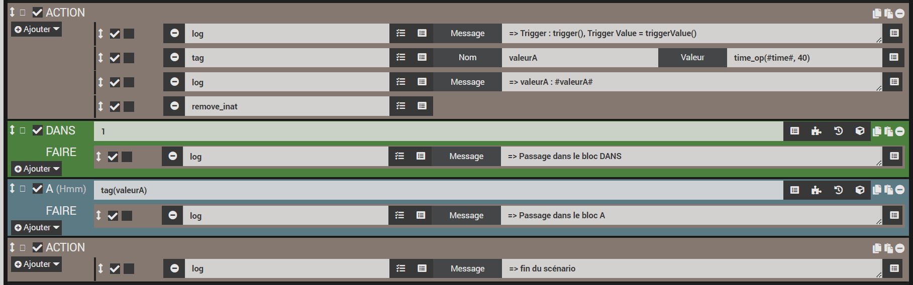

Voici le scénario basique afin d’illustrer le problème :

Vous avez quelle version de jeedom ? De debian ? Dans le cron tache rien ne se créer ?
Et en utilisant tag(valeurA) ?
si on regarde les logs, la sous-tâche A est créée avec la bonne heure
Houla je viens de voir le valeurA
Il faut pas l’ecrire ainsi
Que se passe-t-il a x h 59 minutes ?
Il faut utiliser time_op !
Ps: dans la doc il est bien ecris que #…# est déprécié
Autant utiliser la bonne écriture : tag(…)
Tu as raison sur le principe, mais le problème n’est pas là.
Dans tous les cas l’exécution du bloc DANS aurait dû s’exécuter.
Pas du tout, le cron ne connait pas 13h62 par exemple, il ne se lancera jamais avec une telle valeur et générera une erreur.
Peux-tu faire plus simple avec juste un bloc « Dans 1mn » déjà.
Puis regarder dans le moteur de tâche si cette tâche est bien crée.
Est-ce qu’il y a des tâches en erreurs dans cette liste ? Combien de tâches environ ?

Justement, si le calcul est incorrect, ça marchera souvent et, de temps en temps, si la somme est véreuse, ça ne marchera pas.

J’ai modifié le scénario (qui avait fait à l’arrache, juste pour illustrer le problème) pour le rendre plus conforme aux standards
Malheureusement, le problème reste entier

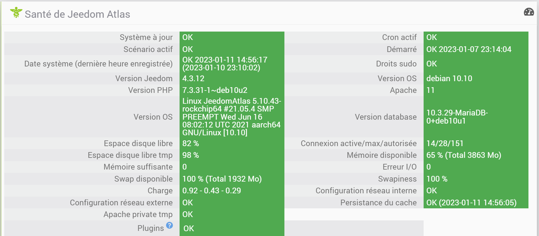

Exemples des autres problèmes :
  1. Persistance cache passe régulièrement en NOK, même après avoir été relancée dans la partie moteur de tâches.
  2. le problème signalé hier : l’état des relais IPX800 v4 ne remonte pas automatiquement alors qu’il fonctionne très bien mon ancienne box Jeedom PRO rail din

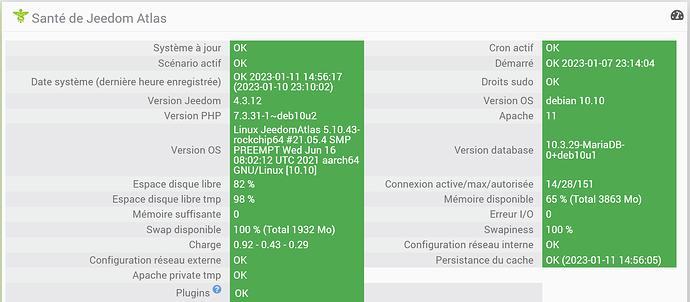

  3. Problème Apache, j’ai reçu l’email suivant hier à 15:43 de [Jeedom] Alert monitoring:
no-reply@jeedom.com
mar. 10 janv. 15:43 (il y a 22 heures)
À moi
Nous avons detecté les problèmes suivant sur Jeedom Atlas :
  • Apache valeur : 0.
Plus d’information https://doc.jeedom.com/fr_FR/core/4.0/health .
L’équipe Jeedom
