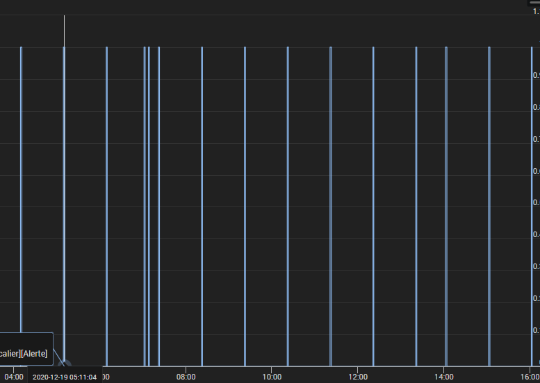

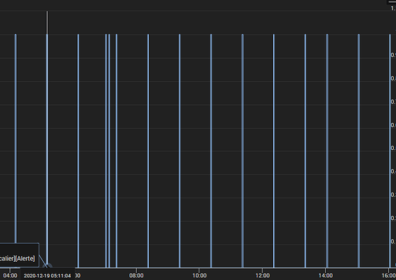

Exemple de l’historique du détecteur de mouvement :
On voit les vrai mouvements autour de 7h30 mais le reste (à peu pres 1h entre chaque mais pas tout à fait, on voit passer une impulsion)

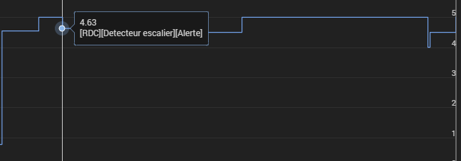

Après quelques tests hier, je ne comprends pas les valeurs remontées quand je passe en numérique :stuck_out_tongue:
Voici le détecteur de porte :
Il est bien à 1 quand fermé et à 1.6xx quand ouvert??
Pour le détecteur de mouvement c’est encore plus compliqué :
J’oscille entre 4-5-4.5-4.6
Du coup pour remettre ça dans un statut ouvert/fermé (ou mouvement/pas de mouvement) pour l’alarme j’avoue que je ne vois pas trop comment je peux faire.

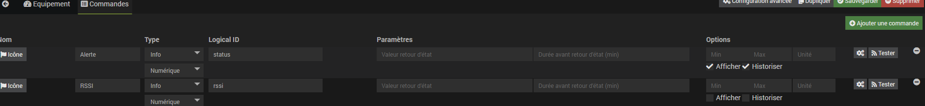

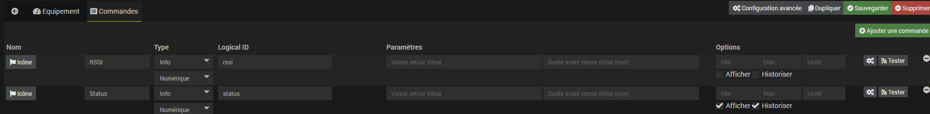

Slt
Montre moi ta page cde de l’équipement STP
Pour le détecteur de mouvement :
pour le détecteur d’ouverture :
