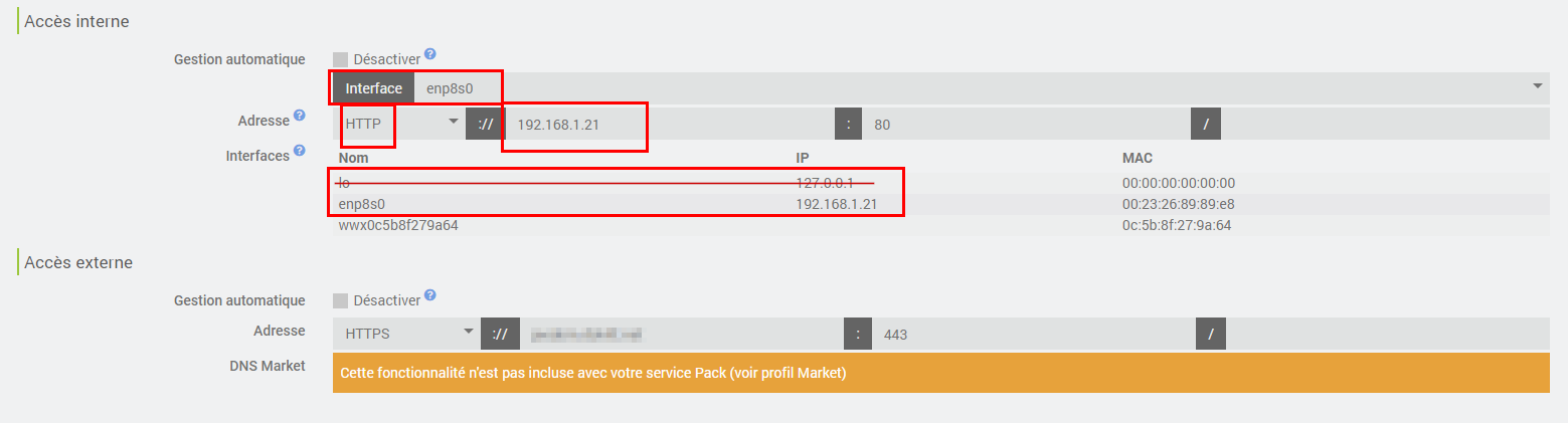

De ce que je vois dans les logs, il y a un soucis sur votre Jeedom de configuration réseau : le mettre en 127.0.0.1 ne peut pas fonctionner, car le principe de diffusion sur un google cast c’est d’aller lire à travers le réseau un fichier .mp3 généré sur Jeedom, or en 127.0.0.1 Jeedom n’est pas visible sur votre réseau interne à la maison, donc pas visible à partir du google mini :wink:

Vous êtes un génie, j’y avais pensé mais je n’ai pas appliqué…
Explication :
Avant j’avais que 1 virtualhost
Jeedom a été updaté plusieurs fois, la configuration interne devait maintenant être en http
J’ai donc pour résoudre la situation, créé 3 vhost pour le HTTP,
  • un pour *:80 qui accepte que letsencrypt, et redirige le reste en https,
  • un pour 127.0.0.1 qui acccepte le 80 sans redirect 301 https
  • un pour 192.168.1.21 (ip locale que je viens d’ajouter) qui acccepte le 80 sans redirect 301 https
  • Configuration réseau de jeedom sur 192 et pas 127 :

ça a l’air de fonctionner pour le speach ! qu’en pensez vous ?
En ne redirigeant pas le 127.0.0.1 et l’ip locale 192.168.1.21, en les gardant en 80 http, et pas https, ça remarche pour gcast et ttscast ! incroyable, j’avais fait que 127.0.0.1…
