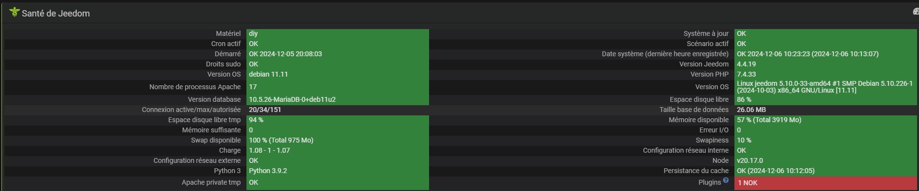

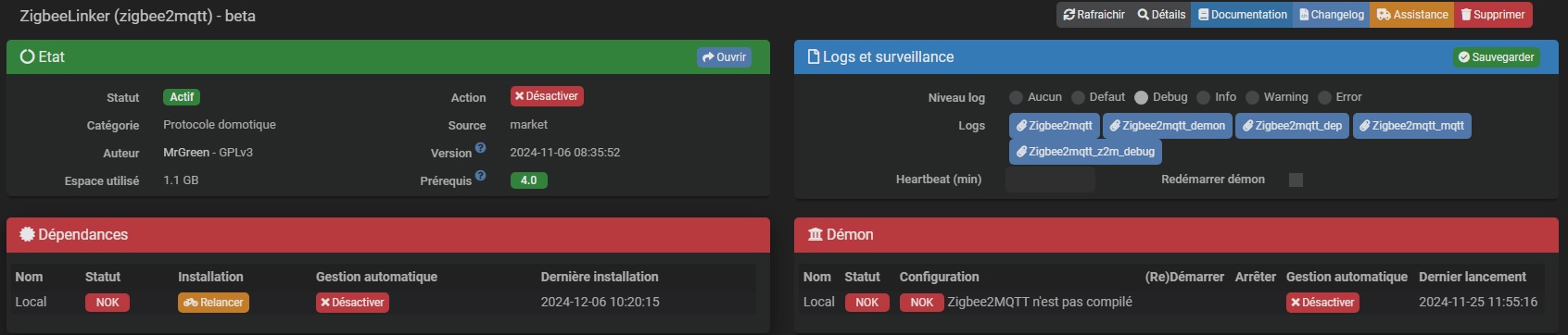

suite a la mise a jour en 1.42.0 dev le plugin ne redémarre pas.
merci pour votre aide
cordialement
Core : 4.4.19 (master)

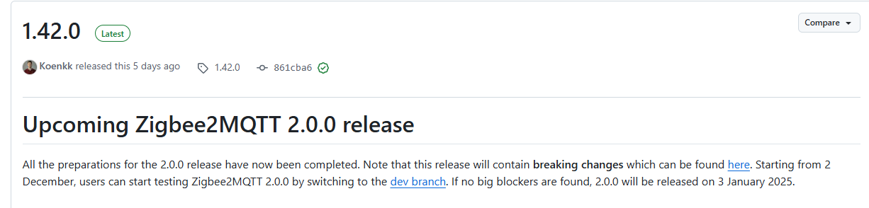

Ce sujet concernant la version en 1.42.0 dev a déjà été évoqué il y a peu de temps, voir ici :
Ne pas hésiter à utiliser le moteur de recherche du sire, vous gagnerais du temps en fait…
La 1.42-dev correspond à la future branche 2.0 …
… Avec de nombreux Breaking changes : Zigbee2MQTT 2.0.0 breaking changes · Koenkk/zigbee2mqtt · Discussion #24198 · GitHub
repassez en 1.41-dev ou 1.42-stable
Pas sur qu’il n’y ai pas des manip de restauration du fichier de conf z2m car ce dernier est automatiquement modifié par l’install lors du passage de la branche 1.xx à la branche 2.xx

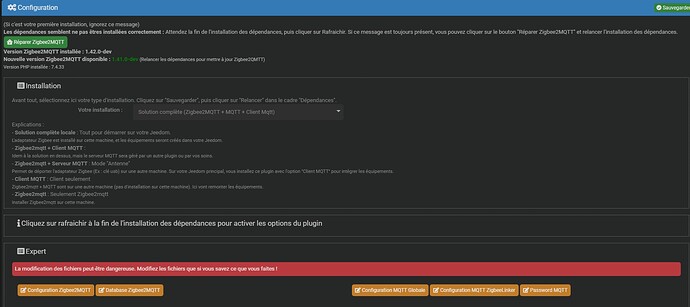

J’ai effectivement lu le post et effectué cette procédure et sa ma planté mon jeedom, j’ai eu une page blanche. Par chance j’ai pu réinjecter une sauvegarde antérieure.

Inutile de restaurer une sauvegarde, il suffit de recuperer dans ta deniere save OK (avant que tu ne migres en 1.42-dev le repertoire (de mmémoire, je ne suis pas dans cette config !) :
/var/www/htm/plugins/zigbee2mqtt/data/zigbee2mqtt
et le remettre sur ta prod au meme endroit
Donc
1 - arrêter zigbee2mqtt
2 - restaurer le repertoire en quesiton
3 - rebasculer sur la branche 1.42 (pas dev)
4 - supprimer le repertoire /opt/zigbee2mqtt
5 - relancer les dependance de zigbeelinker
… Et ne pas rebasculer sur une dev tant que la 2.0 n’est pas validée

Aucun correctif à attendre, c’est une beta d’une version majeur, lire dejà les breaking changes et les verifications à faire avant de basculer
Sisi hein
elle utilisera notamment pnpm plutôt que npm

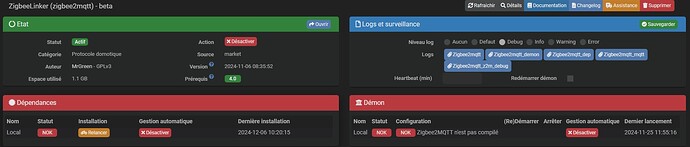

J’ai installé la version 1.42 stable en réintégrant la totalité de mes 100 appareil et je suis surpris de la rapidité et surtout j’ai pu intégrer des détecteurs qui ne fonctionnait pas avant.
