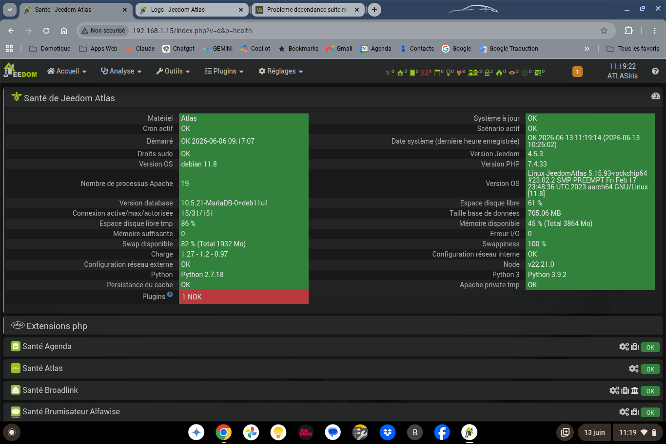

Suite mise à jour du plugin ce matin sur box Jeedom ATLAS, dernière version stable
Installation des dépendances KO

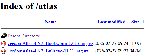

je ne sais pas trop ce que tu attends comme réponse (et je ne suis pas jeedom) mais quand je vais sur Index of /atlas, il y a entre autre ces images:
ce sont des images de debian (11 & 12), officielles car sur le site images.jeedom.com, pour l’atlas car dans le dossier /atlas
A toi de décider ce que tu veux en faire, si tu es prêt à les installer, si tes plugins sont compatibles… c’est pas jeedom qui va te le dire
Il n’y a rien à confirmer, c’est le core qui requiert Debian 11 en version minimale. Ce n’est pas la box qui a besoin d’une version spécifique de Debian.
Quand la version minimale requise du core passera à 12, alors il n’y aura plus d’images système sous Debian 11 tout simplement. Ce n’est pas par masochisme qu’on s’amuse à générer des images système différentes mais bien pour coller à la compatibilité Jeedom annoncée et nécessaire aux plugins notamment (Debian 11 ici) + une image système Debian 12 pour fournir des outils plus récents en dehors des prérequis officiels en cas de besoin ou pour les testeurs entre autre.
Comme l’a déjà dit @Mips, la seule chose à faire est de s’assurer que ses plugins soient bien compatibles Debian 12, le core lui fonctionne parfaitement quelle que soit la machine.
