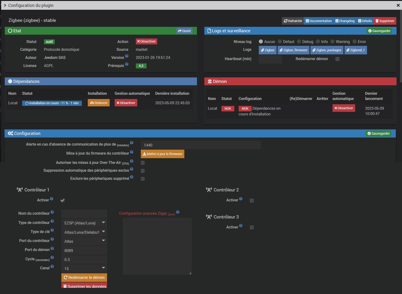

Bonjour, je viens déplacer ma box atlas zigbee pour optimiser la porter de ma clé rfx com .
Depuis que je l’ai déplacer tout mes appareil zigbee ne fonctionnent plus .
J’avoue ne pas être encore très alaise avec le fonctionnement de jeedom .
De ce que je comprend les dépendances ne s’installent pas entièrement .
J’ai lu beaucoup de sujet sur des problèmes semblable , mais aucun ne m’a aidée a résoudre le soucie , quoi que je fasse les dépendances se lance en installation mais s’arrête en cour environ 23%.
Du coup impossible de redémarrer le démon et de faire fonctionner mes appareils.
je commence a en devenir fou .
voici le log zigbee
[2023-05-09 21:41:28]ERROR : Erreur exécution de la commande [Maison][lampe ext][On 1] : Echec de la requête HTTP : http://127.0.0.1:8089/device/command cURL error : Failed to connect to 127.0.0.1 port 8089: Connection refused
[2023-05-09 21:45:03]ERROR : Echec de la requête HTTP : http://127.0.0.1:8089/device/all cURL error : Failed to connect to 127.0.0.1 port 8089: Connection refused
ainsi qu’un imprime écran de la configuration zigbee et de l’analyse de santé .

j’ai bien vu la partie souligné en rouge (d’ailleurs j’ai mis dans mon premier com le log de l’onglet « Zigbee » ) mais j’avoue ne pas vraiment savoir a quoi correspond les onglets différents:
Zigbee, zigbee_firmware, zigbee_packages, et zigbee_1
