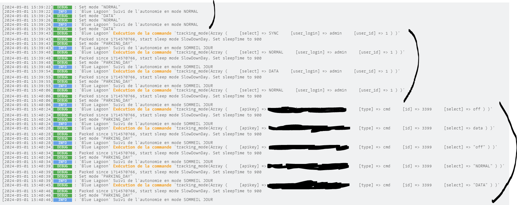

J’essaye actuellement de jouer un peu avec le mode tracking, en envoyant des commandes pour le moment via un scenario.
L’idée à terme, c’est de pouvoir activer le mode « normal » dès que je rentre dans le véhicule au parking, sur envoi d’une requête par mon tel portable (détection de connexion au bluetooth de la voiture)
Mon problème, c’est que je n’arrive pas à modifier le mode du tracking en utilisant la commande ad_hoc via un scénario.
Que j’envoie une demande de passage en mode normal, ou éteint par exemple, le log me montre que la command est reçue, mais que le véhicule reste en mode parking.
Quand j’utilise le bouton du panel par contre, la modif se fait correctement.
Les résultats de la commande « info mode tracking » sont cohérentes avec le retour affichée dans le log.
Je suis en beta 2024-04-10 07:49:17.
Sur la capture du log, j’utilise d’abord le bouton du panel pour changer de mode, puis j’utilise la commande à partir du plugin (ca ne fonctionne pas), puis j’essaye par une requête directe via l’API de Jeedom (marche pas non plus).
Est-ce que je fais quelque chose de travers ?

Salut @vercors,
Je ne sais pas si tu as changé un truc dans la dernière béta ou si c’est autre chose, mais a présent, j’arrive à modifier le mode du tracking via les scnéario et également via le lien API direct.
