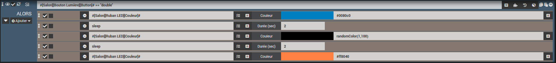

Quand j’essaie de modifier la couleur via des scénarios, j’ai des comportements étranges.
En l’état je ne sais pas si c’est un bug du plugin, un mauvais comportement du ruban LED ou tout simplement moi qui n’est pas tout compris. Mais voici mon problème :
Quand je joue ce scénario :
Le log du scénario donne ceci :
[2024-02-03 18:20:39][SCENARIO] -- Start : Scenario execute automatiquement sur evenement venant de : [Salon][Bouton Lumiere][Button] (double).
[2024-02-03 18:20:39][SCENARIO] - Exécution du sous-élément de type [condition] : if #[Salon][Bouton Lumière][Button]# == "single"
[2024-02-03 18:20:39][SCENARIO] Evaluation de la condition : ["double" == "single"] = Faux
[2024-02-03 18:20:39][SCENARIO] - Exécution du sous-élément de type [action] : else
[2024-02-03 18:20:39][SCENARIO] - Exécution du sous-élément de type [condition] : if #[Salon][Bouton Lumière][Button]# == "double"
[2024-02-03 18:20:39][SCENARIO] Evaluation de la condition : ["double" == "double"] = Vrai
[2024-02-03 18:20:39][SCENARIO] - Exécution du sous-élément de type [action] : then
[2024-02-03 18:20:39][SCENARIO] Exécution de la commande [Salon][Ruban LED][Couleur] avec comme option(s) : {"background":"0","color":"#0080c0"}
[2024-02-03 18:20:39][SCENARIO] Pause de 2 seconde(s)
[2024-02-03 18:20:41][SCENARIO] Exécution de la commande [Salon][Ruban LED][Couleur] avec comme option(s) : {"background":"0","color":"#4a0d01"}
[2024-02-03 18:20:41][SCENARIO] Pause de 2 seconde(s)
[2024-02-03 18:20:43][SCENARIO] Exécution de la commande [Salon][Ruban LED][Couleur] avec comme option(s) : {"background":"0","color":"#ff8040"}
[2024-02-03 18:20:43][SCENARIO] Fin correcte du scénario
Les couleurs correspondent bien au scénario.
Mais côté Zigbee j’ai ceci :

Et donc la ça ne correspond pas. Un idée ?
Oui , passer sur le plugin-z2m
Le plugin-zigbee n’est plus maintenu et obsolète .
Mauvais tag dans le sujet. Je suis bien avec le plugin zigbee MQTT. Dépendances a jour.
