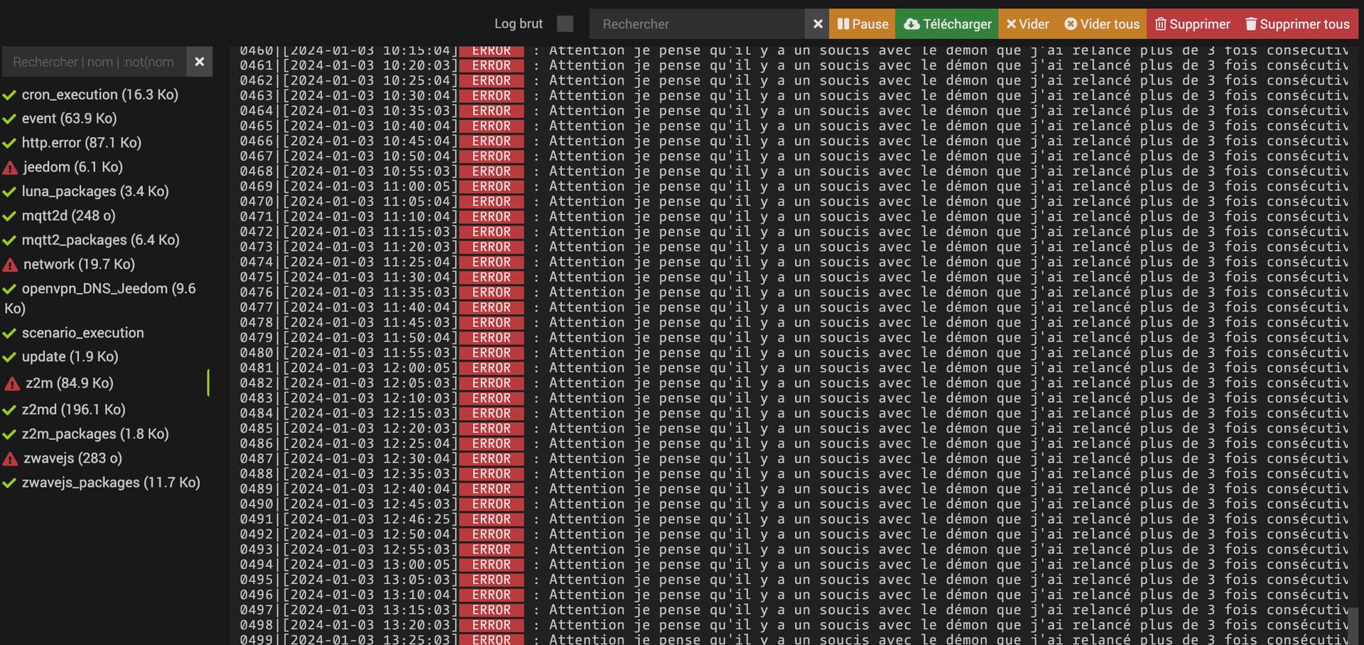

Bonjour je débute avec Jeedom. J’utilise depuis 2 mois une box Luna pour contrôler mes radiateurs. Cela fonctionnait très bien. Hier soir j’ai fais des mises à jour et depuis plus rien ne fonctionne. Je ne peux plus contrôler mes switch Sonoff connectés à mes radiateurs. Au click sur les boutons rien de se passe. Quand je vais dans les configs du plugin JeeZigBee le démon m’affiche un statut « NOK ». J’ai relancé les dépendances, redemaré le démon mais tout ca sans succès… Du coup je ne peux plus allumer mes radiateurs c’est un peu embêtant surtout en ce moment :slight_smile: Auriez vous une solution ? merci.
Bon finalement j’ai réussi => le port du contrôleur dans la config du plugin JeeZigbee était en « auto ». Je l’ai mis en « Luna ZigBee V2 » et tout refonctionne. Par contre je ne me souviens pas si il était de base en auto ou si cela s’est mis automatiquement.
