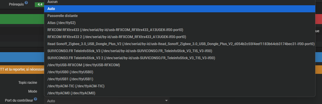

J’ai installé le plugin JeeZigbee. Je possède MQTT manager et jMQTT depuis déjà quelques années sans souci.

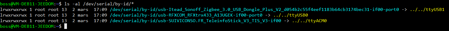

La clé Sonoff est bien visible sous Jeedom que ce soit sur le port USB1 ou via son lien direct.

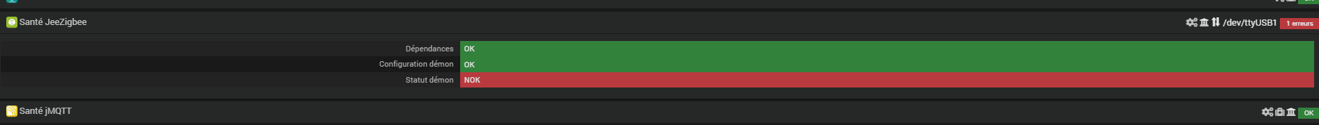

Que je configure le plugin en auto, en pointant la clé ou le port usb, rien n’y fait le démon passe en NOK.

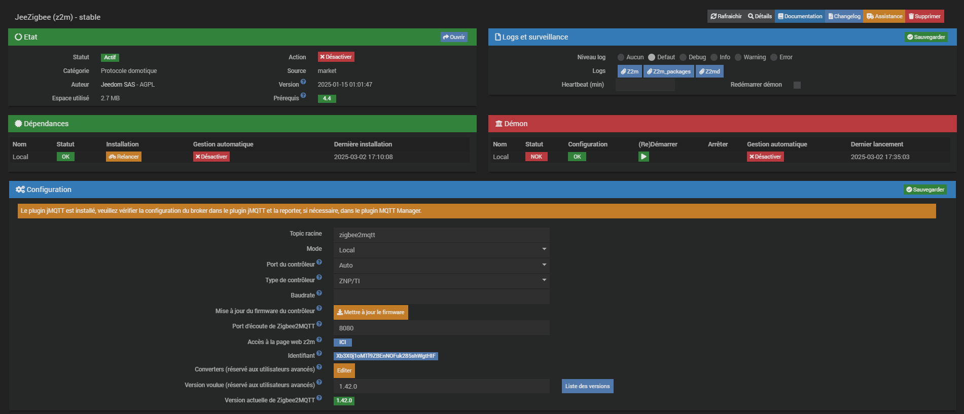

Les dépendances sont OK :

Le log Z2m est vide.
Le log de Z2md (avec les 3 changements de ports auto, port0 et usb1) :
> zigbee2mqtt@1.42.0 start
> node index.js
[2025-03-02 17:35:06] e[31merrore[39m: 	z2m: Error while starting zigbee-herdsman
[2025-03-02 17:35:06] e[31merrore[39m: 	z2m: Failed to start zigbee
[2025-03-02 17:35:06] e[31merrore[39m: 	z2m: Check https://www.zigbee2mqtt.io/guide/installation/20_zigbee2mqtt-fails-to-start.html for possible solutions
[2025-03-02 17:35:06] e[31merrore[39m: 	z2m: Exiting...
[2025-03-02 17:35:06] e[31merrore[39m: 	z2m: Error: No path provided and failed to auto detect path
at Function.create (/var/www/html/plugins/z2m/resources/zigbee2mqtt/node_modules/zigbee-herdsman/src/adapter/adapter.ts:107:23)
at processTicksAndRejections (node:internal/process/task_queues:95:5)

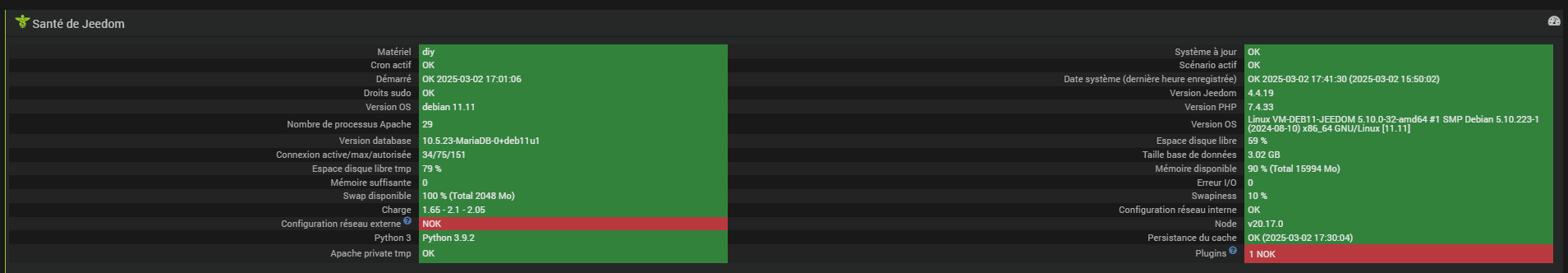

Côté Jeedom :
Le NOK est bien entendu JeeZigbee :
L’USB1 pointe bien sur la clé Sonoff :
Le plugin MQTT manager voit bien zigbee2mqtt abonné :
J’ai relu la doc plusieurs fois, pour configurer (local, le port, la clé est de type ZNP/TI, je ne mets rien pour la partie avancée comme baudrate etc). La version voulue bien que je vois que sur la liste il y a des versions supérieures, je me dis que si de base il propose la 1.42, je ne touche pas.
Une idée ?
Dites moi si j’ai oublié quelque chose dans les informations à fournir.
Merci ! et bonne fin de weekend.
c’est une ZBDongle-E => type de contrôleur EZSP (ou Ember si firmware 7.4.x).
Port du contrôleur, sélectionner le /dev/serial/by-id/
akenad :slight_smile:
Merci ! Cela parait peut être évident mais j’avais retenu que c’était du TI/ZNP ; je ne sais plus pourquoi.
J’ai changé le type mais visiblement il n’aime toujours pas niveau log :

J’ai tenté de mettre le port sur le p0 avec le nom complet.
Et je n’ai plus rien dans le log (enfin bien moins verbeux) :
