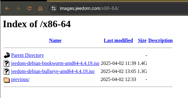

Effectivement il y a une ISO proposée en Debian 12:
Mais comme le signale Tonio16 il est plutôt recommandé d’installer debian 11.

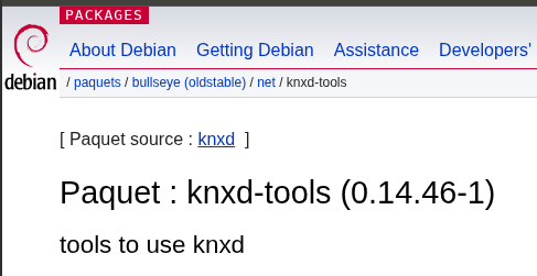

Le paquet knxtool existe bien sous Debian 11:
Vous avez du reprendre au même endroit l’iso toute faite Debian avec Jeedom. Si les 2 iso ont été créés de la même façon il est normal d’obtenir le même résultat.
