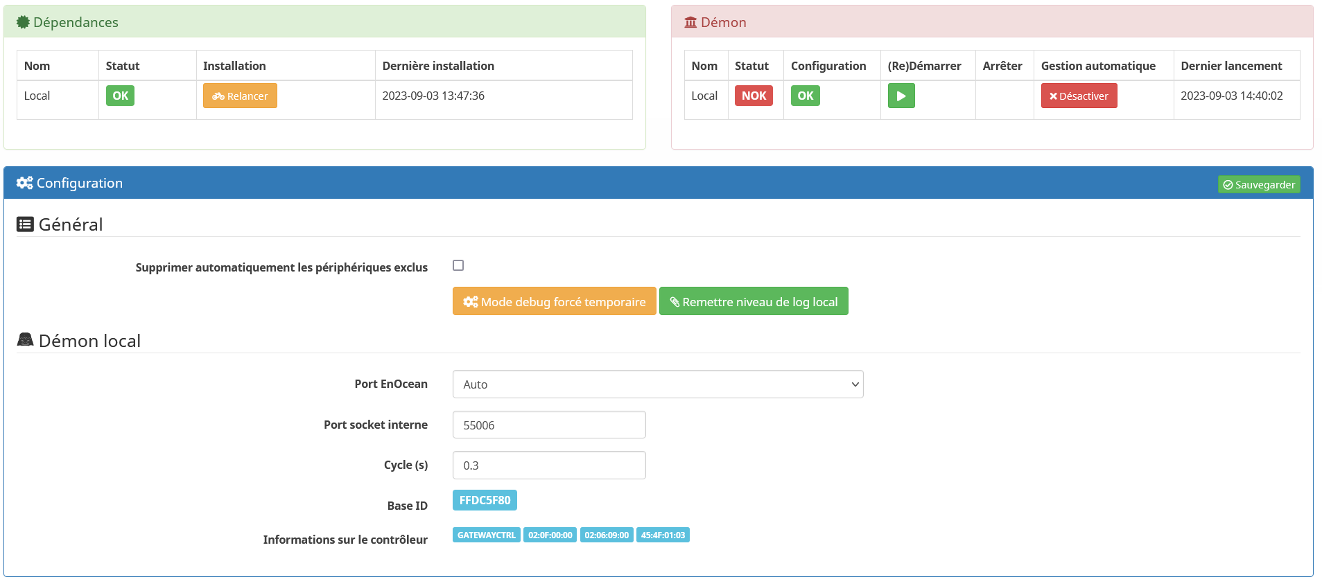

La page de configuration du plugin :
J’ai redémarré ma box mais sans résultat.
