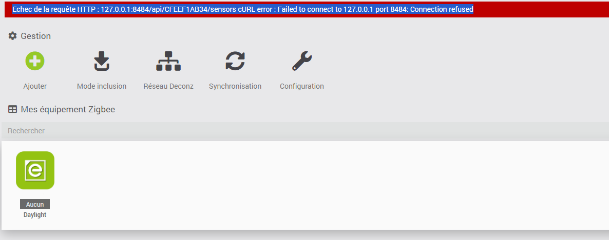

En essayant d’installer ma clef Conbee 2 et le plugin Deconz , j’ai un message d’erreur Echec de la requête HTTP : 127.0.0.1:8484/api/CFEEF1AB34/sensors cURL error : Failed to connect to 127.0.0.1 port 8484: Connection refused
Alors que pourtant dans mes équipements, remonte un élément…
pouvez-vous m’aider?
Il faut refaire la connexion entre jeedom et conbee
As-tu essayé de te connecter à ta ConBee via Phoscon ?

Je cite la documentation du plugin :
Ensuite dans deconz (Phoscon, si vous l’avez installé en local il faut aller sur IPJEEDOM:8484) puis dans le menu en haut a gauche (les 3 petits trait) il faut aller sur “gateway” puis “advanced” et cliquer “Authenticate App” et enfin dans les 60s aller sur la configuration du plugin dans Jeedom, bien sauvegarder la liste des gateway si vous l’avez changer puis cliquer sur “Récuperer clef API”.

As-tu réussi ?
Bonsoir j’ai enfin reussi à connecter le bandeau Led Lidl, j’essaie de trouver les procédures d’appairage pour une Lampe Lidl , mais aussi des prises Lidl
