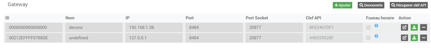

Voilà j’ai un petit soucis avec Deconz, ma conbee 2 fonctionne bien avec mes équipements, mais j’ai remarqué que lors des inclusions d’équipements, ils étaient créés en deux fois donc j’ai été dans la configuration de mon plugin Deconz et la j’ai vue qu’il y avait un petit problème au niveau de la Gateway.
J’ai donc deux ID de créé cela explique que mes équipements s’ajoutent en doublons je pense.
Comment résoudre se problème ?
En vous remerciant d’avance.
Supprime la gateway d’id 00000000.
merci Yves19 je viens de le faire :+1:
Fait ensuite un esynchro Deconz pour supprimer les doublons .
