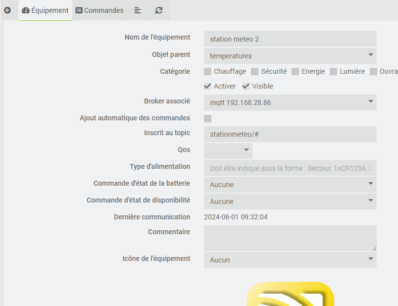

Peux tu me faire des captures d’écran de l’équipement et des commandes stp ?

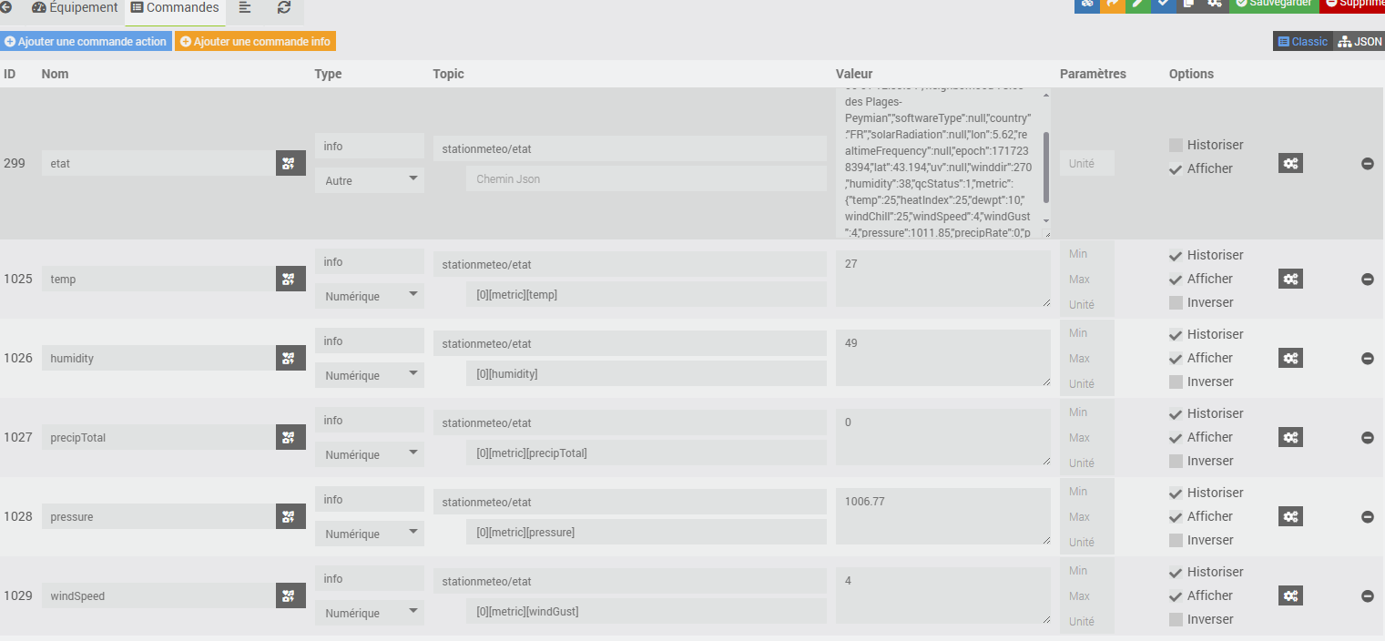

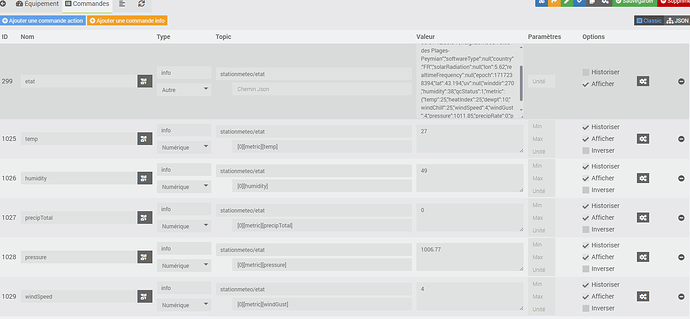

j’ai une valeur actuelle de temperature a 27.
Je recois un json avec dedans une temperature = 18 J’explose le json et j’ai bien cette valeur :
je sauve et je me retrouve alors avec l’ancienne valeur dans le meme champ.

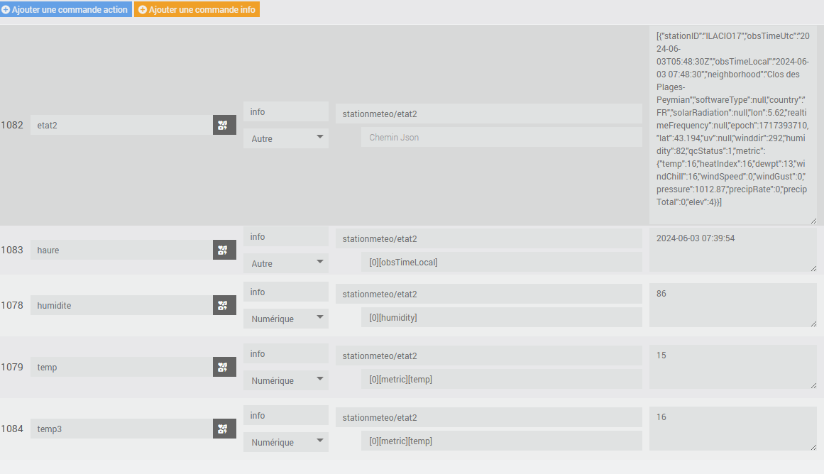

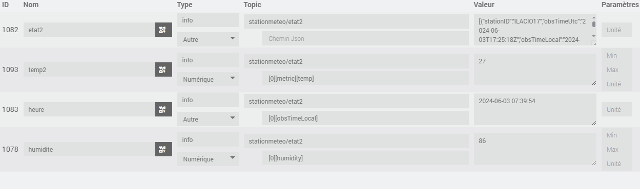

j’ai fait le test ca ne change rien. Comme on peut voir sur l’image suivante les données recues dans station stationmeteo/etat2 et les champs du dessous decryptes ne correspondent pas. Exemple heure = 2024-06-03 07:49:54 et 2024-06-03 07:39:54
temp = champ cree automatiquement et temp3 = champ cree manuellement.

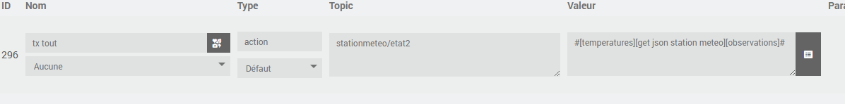

petite info sur la facon dont je procede pour recevoir le message de la station meteo sur mqtt. Le probleme peut peut etre venir de la.
J’interroge le site meteo via un script qui va chercher le json.
ensuite j’envoie ce json sur mqtt via un equipement du plugin jmqtt.
Et dans un aute equipement jmqtt je traite le reception de ce message :
