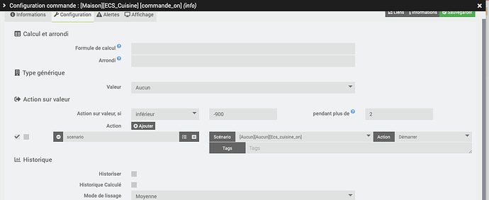

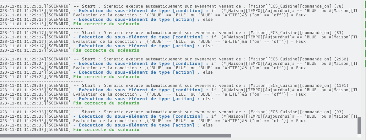

Bonjour, je rencontre un problème pour le déclenchement d’un scénario : afin d’activer un contacteur selon des valeurs de puissance renvoyé par un shelly, j’ai crée un virtuel avec 2 commandes infos et 2 actions sur valeur du type « si X>PWatt pendant 2mn–>démarrer scénario » ; dans la page du scénario, j’ai choisi comme déclencheur le virtuel que j’ai crée ainsi que la commande correspondante mais dans les logs, je m’aperçois que le scénario démarre toutes les 5 sec…
merci de me dire ou j’ai buger ?
En mettant en déclencheur de ton scénario [ecs_cuisine][on], le scénario démarre a chaque fois que cette commande change de valeur. Il faut supprimer ce déclencheur et garder juste ce que tu as mis dans la configuration de la commande.
Et supprimer le virtuel qui ne sert à rien
