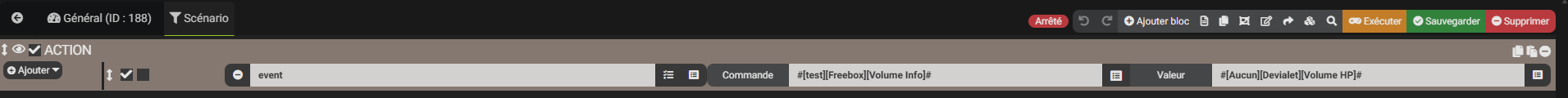

Palliatif via scénario:
Il est possible de modifier la commande info via un « event » dès lors vous pouvez le réajuster manuellement (avec une valeur brut) ou automatiquement par un autre biais (dans mon exemple il est lié au même echo, sur un autre jeedom ou alexaAPI est en version premium et où le volume info fonctionne)
